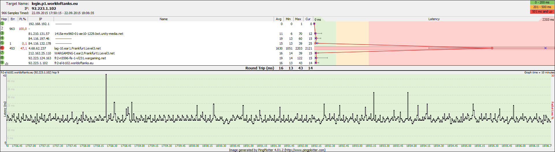

bei mir wird wieder schön über &lag-10.ear1.Frankfurt.Level3.net / 4.68.62.237 geroutet ......
spielen unmöglich. packet loss ohne ende :(
dabei war so schön für monate wenigstens zu einem server ruhe.
jetzt beide login.p1.worldoftanks.eu und login.p2.worldoftanks.eu noch viel schlimmer

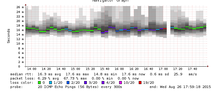

  • Paketverlust und Unitymedia kann nichts machen??? Beitrag #13

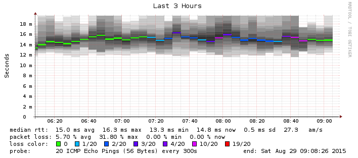

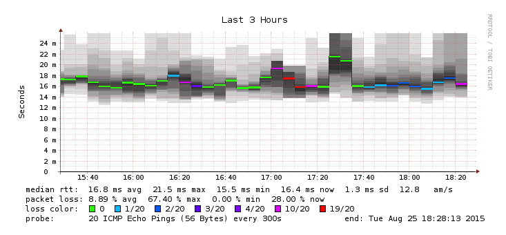

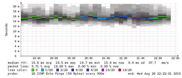

Bild zeigt die Paketlostdurchschnitt der letzen 30 Tage
Tja, ich fürchte den UM Jungs ist bei der letzten Großstörung echt was um die Ohren geflogen und seit Freitag ist der Spaß doch sehr auffällig.

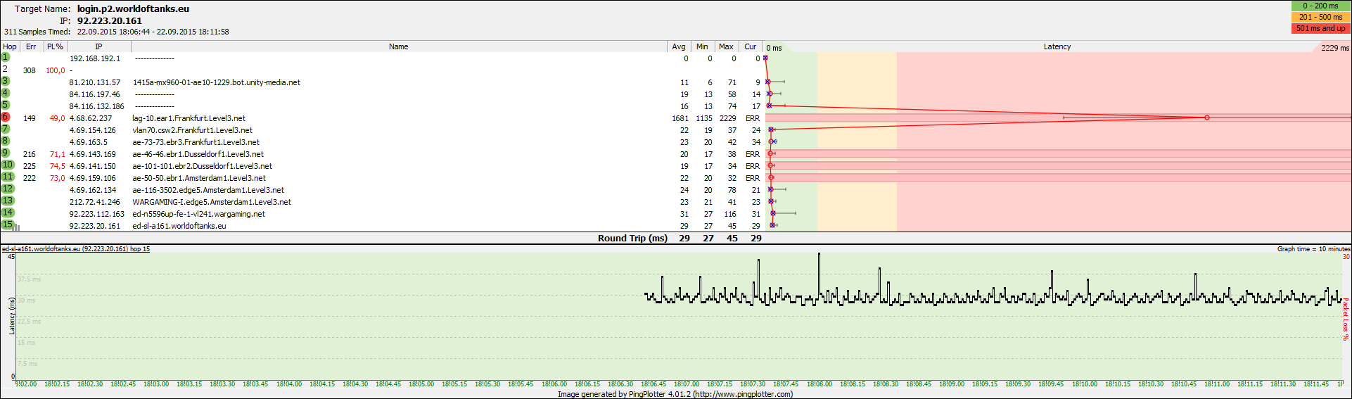

MTR auf google.de:
 Packets Pings Host Loss% Snt Last Avg Best Wrst StDev 1. firewall.xxxxxx.local 0.0% 500 0.5 0.7 0.4 12.2 1.2 2. gateway01.xxxxxx.local 0.0% 500 1.6 1.5 0.9 27.9 2.1 3. 10.41.192.1 12.0% 500 10.9 12.9 7.8 33.8 4.9 4. de-wup01a-rd01-ae10-1050.wup.unity-media.net 12.4% 500 26.6 15.1 7.7 78.1 8.4 5. 84.116.197.18 10.6% 500 16.7 21.7 12.8 67.9 10.0 6. 84.116.197.22 10.0% 500 16.6 20.9 12.4 62.5 8.7 7. 84.116.196.54 10.4% 500 15.8 21.5 12.6 63.6 9.1 8. 1211f-mx960-01-xe-3-3-3.dtm.unity-media.net 10.0% 500 14.3 27.1 12.9 110.4 18.9 9. de-fra03b-ri1-ge-4-1-0.aorta.net 11.2% 500 22.3 18.0 12.4 42.4 4.5
10. 72.14.219.9 11.6% 500 28.7 18.5 12.3 56.9 5.9
11. 209.85.240.64 11.6% 500 33.2 20.8 13.8 122.7 9.1
12. 64.233.175.143 9.8% 500 17.3 20.3 14.1 50.2 5.7
13. fra02s27-in-f15.1e100.net 11.6% 500 19.3 20.9 15.2 50.5 5.4
  • Paketverlust und Unitymedia kann nichts machen??? Beitrag #19

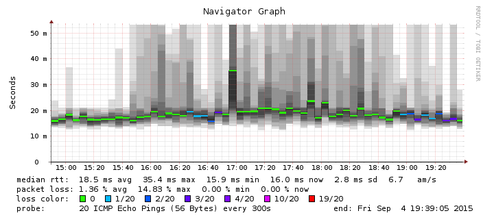

Was ist das für ein Tool, welches ihr nutzt, was die Verbindung so grafisch darstellt? ich würde es mir auch gerne installieren! Danke!
  • Paketverlust und Unitymedia kann nichts machen??? Beitrag #20
Bei mir ist es und läuft auf einem Linux/Debian v-Server bei mir zu Hause.
  • Paketverlust und Unitymedia kann nichts machen??? Beitrag #21
Danke. Mist, ich bin zwar kein Linuxhasser, aber produktiv habe ich nur Windows im Einsatz und da müsste ich dann auch so ein Tool für haben.
