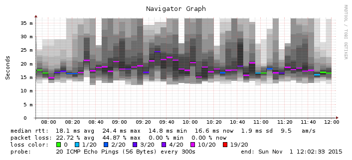

Es ist mittlerweile so schlimm, dass wenn ich die FritzBox neu starte, während der Paketverlust besteht, das teilweise Internet/Telefon dann komplett weg sind.
Die FritzBox meldet dann "Internetverbindung ist fehlgeschlagen: Fehlergrund: 2 (DHCPv4 no answer in DISCOVER)". Erst wenn ich dann irgendwann die FritzBox wieder neu starte und der Paketverlust weg ist, habe ich wieder eine Verbindung.
 Packets Pings Host Loss% Snt Last Avg Best Wrst StDev 1. firewall.xxxxxx.local 0.0% 2158 0.7 0.8 0.4 35.7 2.1 2. gateway01.xxxxxx.local 0.0% 2158 1.6 2.1 0.9 51.0 3.5 3. 10.41.192.1 24.5% 2157 21.2 15.2 7.5 68.5 7.1 4. de-wup01a-rd01-ae10-1050.wup.unity-media.net 23.6% 2157 12.9 17.6 7.6 76.9 10.4 5. 84.116.197.18 26.6% 2157 17.4 23.0 12.3 86.0 10.9 6. 1211f-mx960-01-ae3.dtm.unity-media.net 23.1% 2157 49.6 28.6 12.3 97.5 15.2 7. de-fra03b-ri1-ae5-0.aorta.net 24.0% 2157 19.1 19.7 11.9 83.7 7.5 8. 72.14.219.9 25.2% 2157 29.6 20.3 12.0 67.6 7.6 9. 216.239.56.20 25.7% 2157 13.3 19.9 12.4 55.8 6.9
10. 209.85.242.209 25.0% 2157 19.1 20.1 12.4 107.0 7.3
11. fra02s21-in-f15.1e100.net 24.4% 2157 14.5 19.7 11.9 62.8 6.8
Edit:
Zwischen 8:00 Uhr und 11:50 Uhr war das Internet/Telefon mal wieder kaum noch nutzbar.
  • Paketverlust und Unitymedia kann nichts machen??? Beitrag #34
