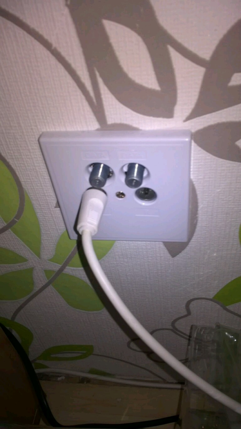

Nun konnten wir auf 3play umstellen und bekommen demnach den Horizon Rekorder. Jetzt war die Idee den alten Rekorder im Schlafzimmer anzuschließen. Also Verkabelung aus dem Wohnzimmer darüber zu verlegen. Beide Geräte haben dann ne eigene Smartcard. Geht das? Also den alten Rekorder weiter über den Antennenanschluss und den Horizon Rekorder dann über diese Databuchse darüber? Zahle dann 54 für 3play und 19 für den alten inkl 2x Highlights dann. Mache ich natürlich nur wenn es überhaupt technisch möglich ist 2 Geräte über eine Dose zu betreiben.

Ihr habt ja eine 4er Dose mit zwei Datenanschlüssen.
Eine musst für den Horizon nehmen und den anderen für den Alten Rekorder verlängern ins Schlafzimmer, wenn ihr kein Kabel fest verlegen wollt mit Dose etc.

Also so sieht es bislang aus. Nun also das horizon oben drüber anschließen? Schlafzimmer ist direkt hinter dieser Wand. Da hängt auch direkt der Tv. Brauche also nur ein Loch Grade durch in der Wand und Kabel durch.
Das wäre echt gut wenn das so ginge?!

Also die Buchse auf dem Bild ist 50cm vom TV im Wohnzimmer entfernt, das sollte also reichen. Und das Kabel was jetzt auf dem Bild ist, muss dann durch die Wand ins Schlafzimmer.
Stört sich das Bild, wenn über beide Anschlüsse aus einer Dose TV geguckt wird?

Bei der Montage einer weiteren Antennendose muss die vorhandene eine Durchgangsdose sein und die neue eine Stichdose oder Durchgangsdose mit Endwiderstand, außerdem müsste die Anlage evtl. neu eingepegelt werden!

Du musst aber nicht zwingend eine neue Dose im Schlafzimmer setzen, einfach Loch durch die Wand und Kabel durchziehen. Der Anschluss kann an der zweiten DATA Buchse gemacht werden oder auch an der TV Buchse. Anschluss an der DATA Buchse (in der Regel beide oberen Anschlüsse bei einer 4er Dose) ist aber notwendig, wenn du im Schlafzimmer über den weißen Recorder die Videothek benutzen willst.

Im Prinzip geht das natürlich in dieser Form, nur könnte die Verstärkeranlage neu eingemessen werden müssen, auch wenn die üblichen Multimediadosen von "braun teleCom" 1165 bzw. 1265 herangezogen werden.
Wesentlich einfacher sind natürlich zwei Antennenkabel an den beiden DATA-Anschlüssen.

Habe schon getestet im Wohnzimmer also läuft auf jeden Fall HORIZON über die Data Buchse und den weißen Rekorder über den TV Anschluss simultan zu benutzen. Bildqualität ist unverändert gut. Würde es auch gehen, den zweiten Data Anschluss zu nutzen fürs Schlafzimmer? Also beide Rekorder über die beiden Data Anschlüsse? Oder stören die sich dann irgendwie?
  • 2 recorder mit einem Anschluß betreiben Beitrag #20
Nein. Dafür sind die 4lochMMD sogar gedacht.
