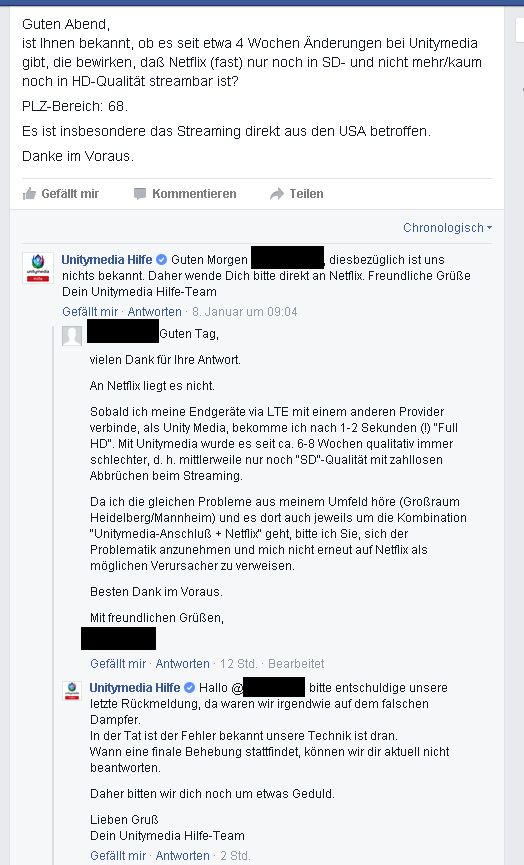

  • Langsames routing in die USA? (Netflix) Beitrag #6
Heutige Antwort der "Unitymedia-Hilfe" auf Facebook:
  • Langsames routing in die USA? (Netflix) Beitrag #7
Morgen und Danke für die traceroutes.
denke jetzt kann man schon sehr sicher sagen das da etwas im Routing / Überlast im Peering nicht stimmmt.
Hätte auch nicht gedach das Unitymedia da so offen ist mit ihren Aussagen.
Hoffen wir mal, dass es zügig bereinigt wird, wobei zügig vermutlich ein paar Wochen sind...
