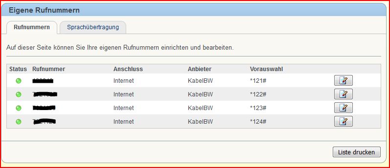

Bei mir sieht das so aus (FB 6360 mit 6.33, daher noch altes Design, aber gleiche Funktionen):
Eigene Rufnummern
und deren Zuordnung zu den Telefoniegeräten (nutze auch die alte Infrastruktur mit ISDN-Anlage, wie du siehst)
Das einzige, was Einfluss haben könnte: du sitzt in BW, ich in NRW.
