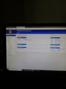

das gleiche möchte ich auch fragen kann man die 6360 als Repeater machen oder nicht. Ich habe die 6490 bekommen und möchte gerne meine alte 6360 als Repaeter verwenden aber irgend wie scheint das nicht zu klappen. Habe versucht im Expertenmodus die es wohl bei der 6360 nicht gibt zu schauen. Siehe in der anlage das Bild.

ebenso lassen sich die Cable Modelle nicht als Access Point (AVM Bezeichnung: IP-Client) betreiben. Diese Funktion ist in der Firmware seitens AVM nicht vorgesehen.
