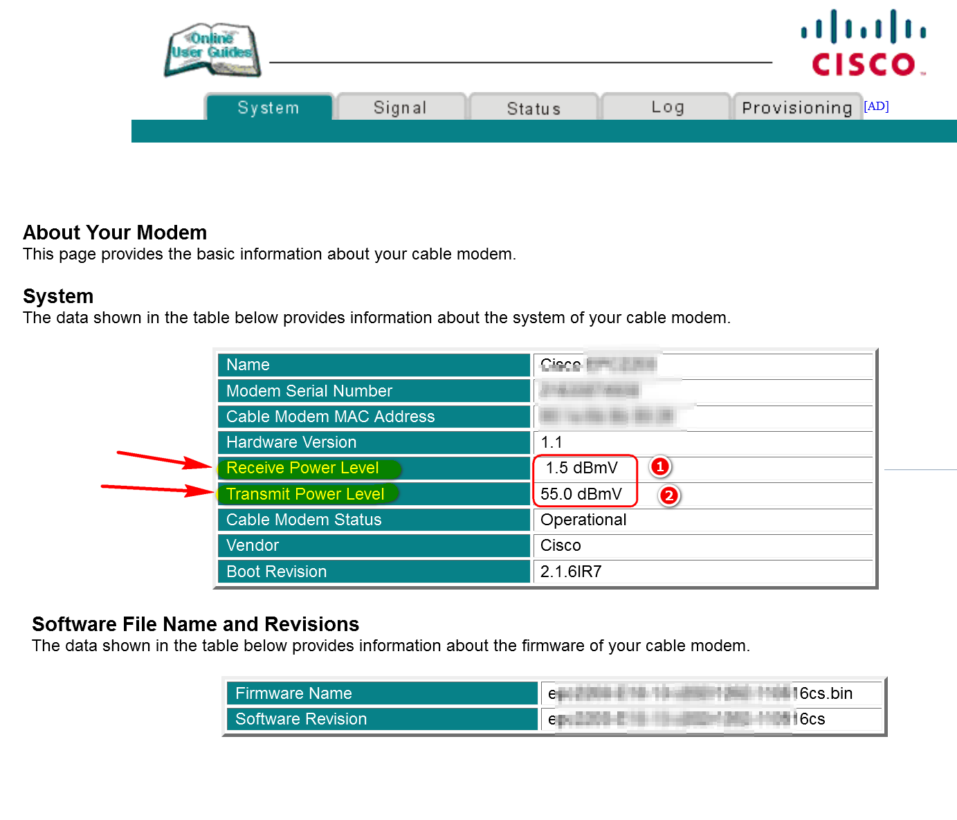

Immer im Modem schauen unter http://192.168.100.1 und dann unter Kanäle - da ist wichtig, dass jeder Downstream Kanal mind. >33dB hat bei dem Wert "SNR" - drunter gibts Störungen
  • NRW/Essen Ausfälle Beitrag #10
Danke.
hatte das mit dem Modem ganz vergessen.
Du meinst diese Werte da? (die anderen Reiter lassen sich nicht anzeigen; Grund: "This feature has not been enabled in your cable modem.")
  • NRW/Essen Ausfälle Beitrag #11
Der Transmit Power Level ist mit 55 dB viel zu hoch.
Der sollte idealerweise 10 dB niedriger sein.
Bei 55 dB läuft der Anschluß instabil und Störungen sind vorprogrammiert.

wie lautet nochmal die IP wenn man vom Browser aus auf das Cisco Modem kommen will?
Wie habt Ihr das Log im ersten Post gemacht?

Bei heftCD sieht es ein bisschen so aus, als ob da noch ein Docsis2 Modem am Werk ist.
Wenn er doch nur den Namen des Firmware-Images nicht ausgewischt hätte... (Wieso eigentlich)
