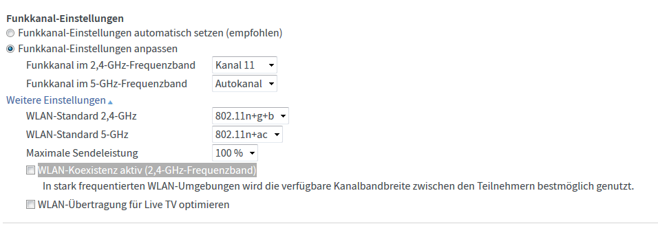

Also die Einstellung WLAN-Koexistenz aktiv (2,4-GHz-Frequenzband) hatte ich auch schonmal im Verdacht.
die ist bei mir deaktiviert.
Hier mal eine Übersicht meiner Einstellungen:
Das einzige was mir heute zum ersten mal auffällt: Das 5 GHz -WLAN läuft auf Autokanal, das 2,4 GHz steht auf Kanal 11.
Kanal 11 wählte ich, weil das laut Umgebungsabtastung die geringste Einstrahlung andere Signale hatte.
Macht es Sinn, den Kanal auf Autokanal zu stellen? Ich sehe darin irgendwie keine Problematik...

Kanal 1 oder 11-13 ist eigentlich immer gut. Du kannst es mal spaßeshalber auf auto probieren. Ich glaube aber nicht, dass da was großartiges passiert.
Wieviel Fremdnetze sind eigentlich etwa sichtbar. Bei mir sind es Netto (ohne Gast u.Ä.) ca. 8 Nachbarn.
Du kannst im WLAN-Standard auf N+G gehen. "B"-Geräte hast du ja hoffentlich nicht mehr im Einsatz und dann hätten wir womöglich den Übeltäter.
Um Treiberprobleme auszuschließen: Hast du mal eines deiner 5GHz-Geräte mit 2,4 probiert?

Stell mal fix auf Kanal 6.
Deine SSid unterscheidet sich aber schon von denen der Nachbarn?
