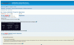

Konnte die gesuchten Informationen nicht wirklich finden und die Suchfunktion innerhalb eines Threads machte Probleme. Siehe Anhang.
