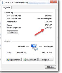

Wenn dein Router direkt mit dem Notebook verbunden ist, wird dir dann im Netzwerkverbindungs-Status 1Gbit oder 100Mbit angezeigt?

Wenn dein notebook nur eine 100 Mbit Verbindung anzeigt, dann sind es Netto etwa um die maximal 80 Mbit. Sprich dann liegt hier das Problem tatsächlich bei dir vergraben.
Dein Notebook ist im übrigen auch nicht in der Lage eine Gigabit-Verbindung aufzubauen:
Drahtgebundene Kommunikation Topologie : Fast Ethernet LAN
Datenübertragungsrate : 10BASE-T/100BASE-TX
= 100Mbit.
Dein Smartphone hat via WLAN meist nicht die volle Bandbreite...das kann an den örtlichen Gegebenheiten liegen (Wände, Standort Router, Überlastung einzelner Kanäle bei dichter Besiedelung etc.), aber auch technische haben (Smartphone selbst).
Wenn du die Möglichkeit hast von einem Freund(in) ein Notebook mit Gigabit Netzwerkschnittstelle zu leihen würde ich es noch damit probieren. Dann hast du absolute Sicherheit das es an deinen Gerätschaften liegt.
Zur Lösung:
Zumindest beim Notebook hilft wohl nur die Anschaffung eines neueren Geräts. Ein USB-Ethernetadapter würde nur bedingt etwas bringen, da dein notebook auch "nur" eine USB 2.0 Schnittstelle hat.

Habe da mal 1 Frage dazu bei mir steht da Übertragungsrate bei Lan 1,0 GBit/s obwohl Ich nur 2 Play 25 habe,ist das so richtig.Und mein Laptop ist auch schon 10 Jahre Alt.

Das ist nur die Geschwindigkeit der Netzwerkverbindung zwischen deinem Laptop und dem Router und ja 1 GBit/s ist da richtig :D

Das bedeutet nur, dass über die Netzwerkkarte theoretisch eine Übertragung mit maximal 1 GBit/s möglich ist. Wie viel tatsächlich über die Leitung geht, hängt von vielen Faktoren ab, unter anderem vom gebuchten Tarif.
