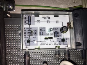

Im Keller hängt ein TRIAX GHV 830C Verstärker.
Da kann mit Jumpern die Verstärkung einstellen.
Wäre es nicht einen Versuch wert, den US Pegel einmal zu verändern?

Wenn Du mit PADs Dämpfungsglieder meinst, dann benötige ich diese nicht.
Am Verstärker kann man durch die Position der Jumper (also durch bloßes Umstecken) unterschiedliche db Werte erreichen.
Ich habe mal ein Foto angehängt.
Die Frage ist jetzt aber, ob mehr oder weniger db im Rückkanal etwas bringen würden?
Hintergrund ist ja, dass die 8db Dämpfung nach meinem Verständnis dazu führt, dass die Modems jetzt mit 8 db mehr senden.
Und das macht mein Modem offenbar nicht mehr mit.
Also mehr oder weniger db im Rückkanal...?

Den Jumper 6dB bei Att. RC input um 90 Grad drehen.
Dann haste 6 dB mehr Verstärkung, bzw. 6 dB weniger Dämpfung.
Mehr geht nicht.
  • Frage zu 8db Dämpfung Beitrag #9
Mein Verstärker (siehe auch bild) hat im Rückkanal (Eingang) den Jumper bei der Dämpfung von 6 dB gesetzt.
Hier könnte ich jetzt beispielsweise die Dämpfung durch Umstecken der Jumper um weitere 3 dB vergrößern oder auf 3 dB oder sogar 0 dB verringern.
Wäre das einen Versuch wert?

So, gestern Abend alle möglichen Verstärkungseinstellungen zum Rückkanal am Verstärker durchgeführt.
Leider ohne Erfolg.
