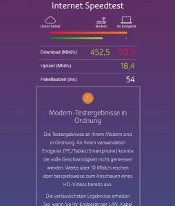

ich habe die 6490 an die mein PC angeschlossen ist. Habe an der Hardware und Verkableung nichts geändert, trotzdem ist die Geschwindigkeit laut test nur bei ca 150MBit/s. Laut Test kommen an der Box 450MBit/s an.( Habe den 400 Vertrag). Woran kann das liegen? Habe es auch schon mit Firewall und Virenscanner "aus" probiert. Hat aber nichts gebracht. Hatte vorher die volle Geschwindigkeit am PC anliegen. Box habe ich auch schon neu gestartet. Bin im Moment ratlos :confused: :confused: :confused:

  • Gechwindigkeit plötzlich langsamer Beitrag #3
An der Box kommen 450 an, am PC aber nur 150(Laut Unitymedia geschwindigkeittest)
Mache gleich mal n Screenshot
Anschluß müsste IPV4 sein

Bei mir sieht es genauso aus wie auf dem Screenshot von "habichauch". Von der Wand bis zum Modem kommen um die 400MB an, aber am PC nicht mal mehr 100MB. Upload etc ist jedoch alles im grünen Bereich.

Laut FritzBox und dem Speedtest von Unitymedia liegen an der FritzBox ca 450MBit/s an.
Am PC kommen aber nur ca 150MBit/s an.
