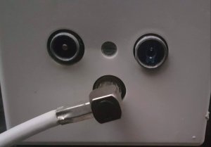

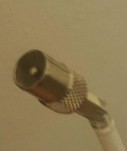

Ich bin sehr verwirrt und stehe vor etlichen böhmischen Dörfern. Ich suche eigentlich schon seit ewigkeiten ein längeres Kabel für meine Horizon Box.
Aber nach ewigen suchen und Fragezeichen über dem Kopf habe ich meist aufgegeben und das liebe Internet konnte mir nie zu 100% helfen.
Daher habe ich mich nu mal in einem Forum registriert und frage euch...
Welches bedusselte Kabel benötige ich?
am besten wäre Ebay. 5-7.5m und 15euro
Fotos anbei.. ich kenne mich ja echt in vielen dingen aus.. aber puh hier will ich aber nicht doppelt kaufen müssen.
Danke im vorraus.

Stop mal, das auf dem Bild ist ein Wiclic Stecker. Das verlinkte Kabel passt also auf keinen Fall.
Was er braucht ist ein Kabel IEC Männlich auf Wiclic .

Wenn dein bisheriges Kabel nicht defekt ist, kauf dir ein Klasse A IEC-Kabel dafür, WiClick oder WiSi-Click Kabel bekommst du nicht an jeder Ecke.

Eine Multimediadose mit drei Anschlüssen hat doch keinen "Wiclic Stecker", sondern zwei IEC-Anschlüsse für TV und Radio sowie einen F-Daten-Anschluss.
Bei nur einem Datenanschluss für Internet und Horizon Recorder liefert Unitymedia einen aktiven Abzweiger, denn die Horizon Box muss dauerhaft an einen rückkanalfähigen Anschluss!
Ein Bild der Multimediadose würde hilfreich sein!

Schonmal was von ner Multimediadose mit Wiclic Anschluss gehört? Wiclic wird heute kaum mehr verwendet, war aber in älteren Multimedia Ausbauten/Linienanlagen quasi standard. Und das Kabel auf seinem Bild hat definitv einen Wiclic Stecker.

WiClick ist bei einigen NE4- Betreibern Standart, würd da nicht dran fummeln... Mit ner anständigen IEC-Strippe verlängern und fertig.
Bei UM ist der Ausbaustatus dann gekennzeichnet mit ich glaube D, dann gibts im Versand nen entsprechendes Kabel und bei Bedarf nen aktiven Verteiler um z.B. noch ne FritzBox parallel betreiben zu können.

Das ist wohl die einfachste Lösung, denn das Kabel an der Box-Seite (IEC-männlich) lässt sich nämlich durch ein handelsübliches IEC-Antennenkabel verlängern, da dieses Kabel auf der einen Seite einen IEC-weiblich hat für das Kabel und auf der anderen Seite wieder IEC-männlich für die Box.

Dann lässt sich doch ganz einfach -wie bereits gepostet - auf der Horizon-Seite der IEC-Anschluss durch ein normales IEC-Antennenkabel verlängern, indem der IEC-weiblich, also Buchse auf den IEC-männlich, also Stecker des vorliegenden Antennenkabels gesteckt wird, dann ist nämlich auf der anderen Seite wieder ein IEC-männlich für den Anschluss an dem Horizon-Recorder, also Buchse vorhanden.

Da über die Horizon-Box Telefonie, Internet und TV empfangen wird, ist es am einfachsten, das vorliegennde Kabel auf der Horizon -Seite durch ein 135 dB geschirmtes IEC Antennenkabel, das in allen möglichen Längen zur Verfügung steht, zu verlängern, z.B. hier mit 7,5 m

Ja, das ist ein Quick-Connect Kompressionsstecker. Der passt auf die normale F-Buchse. Wiclic ist schmaler. An der betreffenden MMDo braucht man abr unbedingt einen Wiclic-Stecker.
