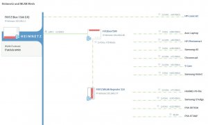

Ich hab jetzt im WLAN Bereich nur noch AVM Produkte als MESH Netzwerk laufen.
Vorher werkelte bei mir die FritzBox 7580 im Keller und auf den einzelnen Etagen EG, 1 Etage und 2 Etage waren jeweils AP´s verschiedener Hersteller per LAN an´s Netzwerk angebunden,
um eine optimale Abdeckung im Haus und Garten zu gewährleisten.
7580 und alle AP´s hatten die selbe SID und Passwort, waren aber auf unterschiedliche Kanäle verteilt.
Bisher hat es uns immer gestört, daß es kleinere Unterbrechungen gab, wenn man sich zwischen den einzelnen AP´s bewegt hat. Handover lief nie sauber.
Nach dem Umbau ergibt sich jetzt folgende Situation:
Alle AP´s habe ich deinstalliert.
Im vorderen Teil des Hauses werkelt im Keller weiterhin die FritzBox 7580 als Hauptrouter und deckt den ganzen Kellerbereich, die vorderen Räume im Erdgeschoß und den Bereich vor´m Haus ab.
Im hinteren Teil des Hauses werkelt im Erdgeschoß nun eine FritzBox 7590 per LAN an die 7580 angebunden als MESH-Repeater und deckt den hinteren Teil des Erdgeschosses, den hinteren Teil der 1. Etage, sowie den ganzen Garten komplett ab.
Im Treppenhaus zwischen Etage 1 und 2 ist noch ein Repeater 310 installiert, der eine MESH Verbindung zur 7590 aufbaut. Der Repeater deckt die komplette 2. Etage und den vorderen Teil der 1. Etage ab.
Feldstärke ist jetzt überall optimal, mindestens dreiviertel Ausschlag.
Ausprobiert habe ich das mit einem Tablet, indem ich ein Youtube Videon aufgerufen habe.
Man kann sich jetzt im gesamten Haus, Kellerbereich, Garten, Garage usw. bewegen, ohne daß die Verbindung auch nur einmal abreißt.
Es gibt keinerlei Unterbrechungen mehr in den Streams.
Im MESH Netzwerk werden auch auf allen Komponenten sie selben Kanäle verwendet, scheint wohl für MESH normal zu sein.
Eine Optimierung könnte ich jetzt noch vornehmen, und zwar den Repeater 310 durch einen 1750E ersetzen, da der 310 nur 2,4 GHz kann.
Da aber nur im Erdgeschoß 5 GHz benötigt wird, kann ich momentan damit leben.
Ein Bild vom Aufbau habe ich mal angehängt.

AVM hat das anscheinend elegant gelöst.
Das Zero-Loss-Handover wird anscheinend nur über 2,4 GHz realisiert, so steht auf 5 GHz nämlich die volle Bandbreite zur Verfügung.
Ich hab nämlich auf der Master Fritzbox 7580 den Kanal 3 für 2,4 GHz und den Kanal 40 für 5 GHz fest eingestellt.
Kanal 3 wird auf allen 3 Geräten (FB 7580, FB 7590 und Repeater) gesendet.
Aber auf 5 GHz sendet nur die FB 7590 auf Kanal 40.
Der Master selbst sendet auf Kanal 100, obwohl Kanal 40 fest eingestellt ist.
Also sendet AVM im MESH Netzwerk im 2,4 GHz Band auf allen Geräten im selben Kanal, aber im 5 GHz Band auf allen Geräten auf unterschiedlichen Kanälen.
Edit:
In den erweiterten Einstellungen ist auch folgendes aktiviert:
 Zur Verbesserung der Datenübertragung darf bei einem Dualband-WLAN-Gerät automatisch der Wechsel zwischen 2,4- und 5-GHz-Frequenzband herbeigeführt werden.
Diese Funktion benötigt den gleichen Namen des WLAN-Funknetzes (SSID) auf beiden WLAN-Frequenzbändern.
Also ist auch der nahtlose Übergang zwischen Kanal 40 und 100 gewährleistet, weil während des Wechsels auf 2,4 GHz zurückgeschaltet wird.
Das wurde wohl in der FW 6.92 geändert.
Jetzt laufen beide Boxen im Mesh auf dem eingestellten Kanal 40.
Vorher kam auch immer diese Radarwarnung auf Kanal 100, das ist jetzt nicht mehr der Fall, da es das auf den unteren Kanälen 36-48 ja nicht gibt.
