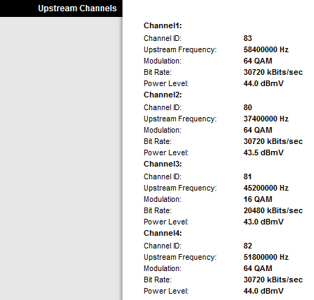

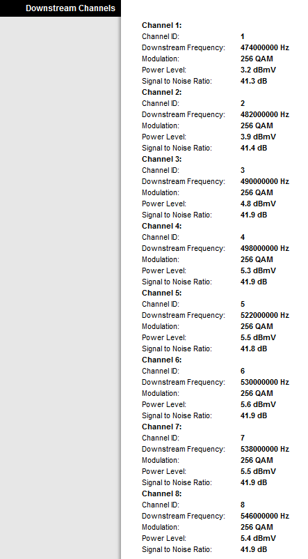

  • Internet öfter am Tag für 5-10 Minuten nicht funktionsfähig Beitrag #3
Hier die Modemwerte:
Problem übrigens sowohl via LAN als auch WLAN.
  • Internet öfter am Tag für 5-10 Minuten nicht funktionsfähig Beitrag #4
Die Werte sind schon mal tadellos.
