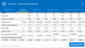

  • FB6490 (UM) - Seit dem Umzug Probleme mit WLAN Beitrag #2
Habe jetzt die Bilder,sieht nicht gut aus oder? Die FB läuft seit gestern. Sollte ich unitymedia kontaktieren?

  • FB6490 (UM) - Seit dem Umzug Probleme mit WLAN Beitrag #3
Die Werte für nicht korrigierbare Fehler sind sehr hoch. Kommen da aktuell noch welche hinzu?
Die MSE Werte sind aktuell nämlich eigentlich gar nicht so schlecht ...
Wenn die Fritzbox die Verbindung komplett verliert, zeigt sie das eigentlich an ihren LEDs an.
Was steht denn auf der Übersichtsseite unter "verbunden seit".... ?
Wenn da regelmäßig ein neuer Verbindungsstart nur kurze Zeit in die Vergangenheit angegegeben ist, wird wohl wirklich eine Störung vorliegen...

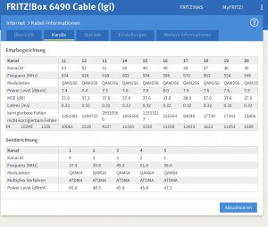

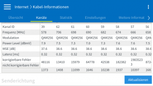

  • FB6490 (UM) - Seit dem Umzug Probleme mit WLAN Beitrag #4
Martin Danke für deine Antwort.
Sorry, läuft seit gestern ist doch falsch, gewesen. verbunden seit 26.02.2018, 21:40 Uhr. Also 4er Tag.
Zum Vergleich die aktuellen Bilder. 3 Stunden sind seit dem Post vergangen. Zwischenzeitlich habe ich auch UM angerufen, die Prüfen ob ein Fehler besteht.
Bei Led ist alles ok, unddie Lan verbindungen funktionieren derzeit auch weiterhin.(ich musste wie gesagt feste ip und googleips als dns eingeben. Nur wlan ist problematisch.

  • FB6490 (UM) - Seit dem Umzug Probleme mit WLAN Beitrag #5
Mittlerweile löst sich das Problem durch die Kombination "Manuelle IP+Google DNS" jedem neuen Gerät zuweisen. Das läuft derzeit stabil. Unitymedia sieht die oberen Werte als normal an und sieht keinen Bedarf für einen Techniker.
Empfehlung von Unitymedia ist: 1. Fritz.Box neustarten 2. Werkseinstellungen.... Aber da derzeit alles läuft->never change a running system...
