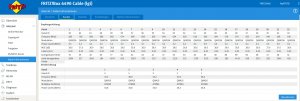

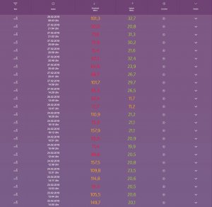

Hallo Leute,
ich habe hier ziemliche Einbrüche der Downloadgeschwindigkeit. Hardware: 6490, LAN Ports 1Gb eingestellt, 2 Rechner Windows 10, 1 Laptop Windows 7, alle Messungen über LAN Kabel, Ergebnisse gleich. 3 Play 200 Premium.
Techniker war schon da, hat was am HÜP eingepegelt, am nächsten Tag ging überhaupt nichts mehr. Neuer Techniker 2 Tage später, "Wackelkontakt am HÜP" diagnostiziert, nach 30 Minuten Internet ging wieder gar nichts (Keine Kabelsynchronisierung), nach Besuch des dritten Technikers läuft Internet erstmal wieder, aber die DL Geschwindigkeit ist schlecht. Laut Diagnosegerät Techniker alles gut.
Könnt ihr bitte mal kurz über die Modemwerte schauen, ob da alles ok ist? Für mich siehts normal aus?

Der Test misst mehrfach >25Mbit/s. Das kann nicht sein. Dementsprechend würde ich auch den anderen Werten nicht glauben.
  • Bitte um Kontrolle der Fritzbox Werte Beitrag #3
Bei der Uploadgeschwindigkeit? Ja schon komisch, sollte ja nicht über 20 gehen.
Test der Bundesnetzagentur sieht aber ähnlich aus, auch Downstream um die 100
