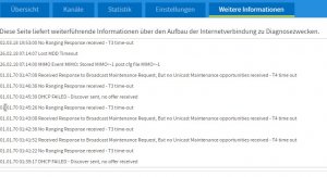

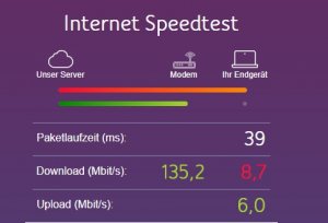

ich bin einigermaßen verzweifelt. Meine Internetverbindung dümpelt bei 7-11 Mbit herum, dauernd Abbrüche und auch das Telefon knackt und knarzt bei jedem Gespräch.
Zur Vorgeschichte.
Ich hatte eine FritzBox 6490 die lief einwandfrei (bis vor 3 Wochen) da war sie plötzlich tot - nur noch ein schwaches rotes Leuchten. Ich habe dann eine neue besorgt, auch 6490 und bei Unitymedia registireren lassen. Das Internet war sofort wieder da - allerdings extrem langsam. Ich habe bereits mehrmals bei Unitymedia angerufen, beim ersten mal hat die Seriennummer bei denen nicht gepasst - das wurde korrigiert, hat aber wohl keinen Einfluss auf die Internetverbindung an sich.
Alle Messungen von Unitymedia (aus der Ferne) ergeben einen Downstream von 135,2 Mbit. Allerdings kommt an meinen Geräten im Wlan maximal 11-17 Mbit an - meistens aber um die 7 Mbit. Der Upload scheint ok, hier bekomme ich die 6 Mbit.
Unitymedia behauptet nun, es sei ein Problem bei mir, und da eigene FritzBox, sind sie nicht zuständig.
Ich habe aber schon alles gemacht, was ich konnte: FritzBox auf Werkseinstellung gesetzt, komplett neu eingerichtet, Wlan-Kanäle optimiert (bin jetzt wieder auf die FritzBox Einstellungen zurück). Verkabelung geprüft, meinen Laptop direkt mit dem Kabel an der FritzBox angeschlossen - schneller wie 17 Mbit war ich in den letzten 3 Wochen nie. Die Verbindungsabbrüche am Wlan-Radio, meinem Computer und die miserable Telefonqualität gehen mir aber gehörig auf die Nerven.
Was kann ich nun noch tun? Techniker antanzen lassen und bezahlen - da eigene FritzBox oder doch wieder eine FritzBox von Unitymedia kaufen? Wobei ich ja eine nagelneue 6490 aus dem MediaMarkt habe :)

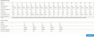

Die Werte sind jetzt nicht grottig, aber schon irgendwie leicht merkwürdig. Auffällig sind die vielen korrrigierbaren Fehler, hervorgerufen durch den zu niedrigen MSE. Schon seltsam, das dieser immer mal wieder auf ein paar Kanälen abschmiert und nen paar Kanäle später wieder besser wird. Der Rückwegpegel ist auch zu niedrig, das macht aber nur seltenst Probleme. Sollte für UM allerdings eigentlich ein Grund sein, nen Techniker zu schicken.
Edit: Seh grad, du kommst aus BW. Dort dürfte der Rückwegpegel noch im Range sein, weswegen sie dir wahrscheinlich keinen TK schicken wollen. Und um die restlichen Werte als verdächtig einzustufen, sind die Leute beim Support leider zu blöd.

Knifflige Situation. Einerseits sind die Werte offiziell nicht außer Soll. Das sie trotzdem nicht ganz sauber sind, sollte aber jeder halbwegs vernünftige Techniker sehen, leider gibt es davon zunehmend immer weniger. Zudem kann es letztlich auch sein, das es garnichts damit zu tun hat und die Fritzbox einfach rum spinnt.

Speedtest nutze ich den von Unitymedia und speedtest.net
Naja, wenn Du es genau wissen willst, nimmst Du _nur_ bei Kabelverbindung, mit einem OS und einem tool mit dem man nach "/dev/null" (oder gleichwertig) und von einem "bekannten" Server, downloaden kann. Z. B.:

Zumindest mal auf die Werte , da ja in seinen angepinnte Bilder der US bei 36 liegt - und wie wir doch alle wissen ist das zu wenig
Sonst sind die Werte doch gut
Das könnte auch den Einbruch in der Sprach Qualität verursachen

Und genauso wie würden es sicher die meisten Techniker sehen. Der TX wirkt niedrig, ist mit 36 im ehemaligen KabelBW Gebiet aber noch im Range. Zudem verursacht ein niedriger TX extremst selten Störungen. Viel interessanter sind doch die vielen korrigierbaren Fehler, die nicht wies üblich für eine Eintrahlung üblich wäre auf 2-3 bestimmten Kanälen auftreten, sondern immer Blockweise auf mehreren Kanälen hintereinander.

Ich habe gestern Avm das FritzBox Protokoll geschickt und nochmal mit Unitymedia telefoniert.Von beiden noch keine Rückmeldung. Lt. Unitymedia waren gestern das erste Mal deren Messungen nicht in.o. Jetzt ging es wohl an die Technik die sich innerhalb 48 Stunden melden wollen. 24 sind schonmal um. Die gehen mir echt auf den Senkel. Die haben doch keinen Plan...

Also wenn ich ein Tx von 36 habe bei mir in BW, geht bei mir nix mehr da bricht vorher der US ein bzw die Box klingt sich aus
Ok, sorry die korrigierbaren Fehler hatte ich übersehen - ja die sind wirklich hoch
Kanal
5-7 und 15-18 oder auch mehr, was nicht so erkennbar ist
  • Internet-Aussetzer und extrem langsam Beitrag #19
Natürlich geht da noch was. Ich hatte selbst nen paar Tage mit nem TX von 28-29 überhaupt keine Geschwindigkeitsprobleme. Derzeit habe ich nen TX 37-38 und alle Rückkanäle laufen auf QAM64. ;)
  • Internet-Aussetzer und extrem langsam Beitrag #20
Gut wenn es bei dir geht - wie schon beschrieben hatte ich bei 36erTX schon massive Probleme
Seit es bei 44db steht läuft alles

Gestern habe ich nochmal mit Unitymedia telefoniert. Man glaubt es kaum, Sie haben eine Einstrahlung festgestellt. Jetzt müssen Sie nur noch rausfinden wo. Das würde ja wiederum damit zusammenpassen das einige Kanäle sehr viele korrigierbare Fehler aufweisen - würde ich jetzt mal behaupten, ohne hier tieferes Wissen zu haben, oder?
Jetzt hoffe ich das die den Fehler schnell finden und meine Internetleitung wieder etwas mehr Freude macht. Ist schon nervig wenn das WLAN-Radio ständig Aussetzer hat, an Streaming (TV) ist mit der Bandbreite ja überhaupt nicht zu denken.
