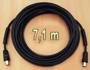

Gibt es nicht spezielle 7.1 antennenkabel
  • Sky UHD - Welches Antennenkabel? Beitrag #17
klar gibt es 7,1 Antennen Kabel
