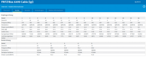

ich habe seit einigen Monaten das Problem, dass unser Segment ausgelastet zu sein scheint. Meine Office und Phone 150 Leitung von UM bricht dann auch mal gerne auf 30-40MBit/s ein. Ich möchte ausschließen, dass die Hausverkabelung irgendwelche Probleme verursacht. Des öfteren steigen jedoch die nicht korrigierbaren Fehler der FB an, stagnieren und irgendwann nach x Tagen oder sogar Wochen steigen sie wieder etwas. Die korrigierbaren Fehler steigen stetig an, nach 2-3 Wochen meist bei 1Mio auf einigen Kanälen. Lt. UM-Hotline sehen die Werte völlig ok aus.
Ich wohne in einer Mietwohnung (Haus 5 WE) mit Baumstruktur der Verkabelung. Die FB ist an der ersten Dose angeschlossen mittels Kathrein LCD Kabel. Sehen die Werte der FB für euch ok aus?
Danke und Gruß, Chris

Powerlevel im Rx sind zu hoch. Denke das kann man korrigieren.
Die hohen Werte müssen nicht unbedingt zu Problemen führen, Modems laufen damit.
Aber wenn du Probleme hast, wäre das ein mal ne Idee.

Die Fehlerrate ist schon auffällig hoch. Da geh ich aber eher nicht von einer maroden Verkabelung aus, da sich diese meist nur auf bestimmten Kanälen auswirkt. Die häufigste Ursache für stark erhöhte Fehler auf allen Kanälen ist falsch gepegelter oder Defekter Verstärker.

Das würde ich bei Unity melden, sieht im DS auch nach Schräglage aus, oder?! Powerlevel sind jedenfalls im DS zu hoch, vermutlich zu hoch aufgedrehter Verstärker.
