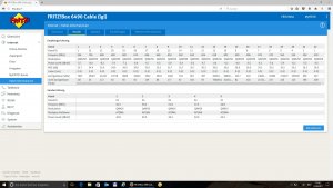

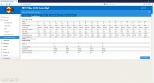

Hallo an alle,
ich hab seit einiger Zeit erhebliche Probleme mit der Zuverlässigkeit/Bandbreite meiner Internetverbindung.
An einigen Tagen habe ich die vollen 120MBs / 6MBs an den meissten Tagen aber nur 15 -20MBs / 6MBs, egal zu welcher Uhrzeit.
Mir ist aufgefallen, dass die schlechten Downloadraten immer da sind, wenn auf bestimmten Frequenzen z.B. 602MHZ oder 618MHZ viele nicht korrigierbare Fehler sind.
Aber irgendwie sucht sich die Fritzbox in unregelmäßigen Abständen neue Frequenzen und dann ist wieder alles in Ordnung.
Kann mir jemand sagen ob ich das Verhalten der FB irgendwie beeinflussen kann? Am Besten so, dass die "schlechten" Frequenzen nicht benutzt werden
Grundsätzlich ist mir bekannt, dass diese Frequenzen (u.a. DVB-T und LTE) Störungen verursachen, wenn die Kabel nicht gut genug geschirmt sind. Wäre aber schön, ich müsste keine neuen Kabel durchs ganze Haus legen!
Danke & Grüße
Pascal

Deutet alles auf ein marodes Hausnetz hin.
Du hast da ne fette Einstrahlung :winken:

Hallo Andreas,
wie ich schon geschrieben habe... der Grund ist mir schon klar!
Meine Frage:
Danke & Grüße
Pascal

Die Hausinnstallation reparieren! was anderes hilft NICHT!
  • 6490 benutzte Frequenzen mit nicht korrigierbaren Fehlern Beitrag #5
Meine Frage:
Nein, das geht nicht :traurig:
