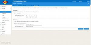

Ich hab nen großes Problem.
Ich habe Dualstack bei Unitymedia. Als Modem habe ich nen TC4400 und ne Fritzbox 7590 als Router dahinter.
Folgendes: Ich bekomme keine stabile IP6 Verbindung zu Stande. Ich starte die Fritzbox neu und stelle an den Einstellungen der Fritzbox in Bezug auf IP6 das ein oder andere um (eigentlich egal was). Dann habe ich eine IP6 auf Handy und PC. Nach einiger Zeit (nicht bestimmbar) habe ich auf keinen meiner Geräte eine IP6 mehr (bzw. ich erreiche keine IP6 Seiten mehr oder die Namensauflösung klappt nicht mehr über IP6). Da hilft dann nur wieder was umstellen und neustarten...
Ich nutze die Laborfirmware der Fritzbox, es kann natürlich daran liegen, würde aber gerne erstmal andere Ansätze testen.
Kann mir jemand die richtigen Einstellungen nennen, sowohl unter Internet - Zugangsdaten - IP6 und unter Heimnetz - Netzwerk - Netzwerkeinstellungen - IPV6 Adressen
Danke euch :)

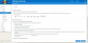

  • Fritzbox 7590 - Probleme mit IP6 Beitrag #2
So sieht es bei mir aus und funktioniert tadellos, allerdings mit der 6590:

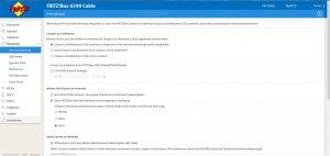

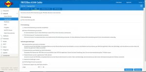

  • Fritzbox 7590 - Probleme mit IP6 Beitrag #3
Im Heimnetz sieht es folgendermaßen aus:

Hey, danke für die Antworten. Also ich glaube es liegt doch nicht an den Einstellungen der Fritzbox, ich hatte es genau so wie auf den Screenshots beschrieben und auch nur die Mittteilung des DNS Servers. Das scheint auf allen anderen Geräten jetzt zu laufen. Nur mein Windows PC verliert die Verbindung noch :( . Dabei ist unter Status bei der Netzwerkkarte folgendes aufgefallen:
Wenn ich keine IP6 mehr habe liegt das daran dass unter besagtem Status der IP6 Gateway nicht mehr vorhanden ist. Alles andere geht noch. (Zeitgleich getestet mit Laptop und Handy). Deaktiviere ich kurz die Verbindung und aktiviere sie wieder gehts wieder ne zeitlang
Jemand ne Idee dazu ?

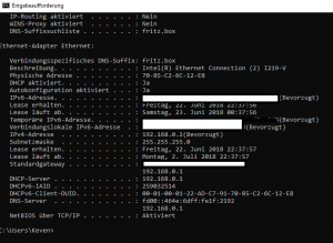

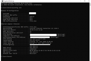

  • Fritzbox 7590 - Probleme mit IP6 Beitrag #8
Einmal bitte die Ausgabe von "ipconfig /all". IP Adressen kannst du unkenntlich machen.
  • Fritzbox 7590 - Probleme mit IP6 Beitrag #9
So schauts aus wenn alles funktioniert:

  • Fritzbox 7590 - Probleme mit IP6 Beitrag #10
Da fehlt der Ipv6 DNS Server. :kratz:

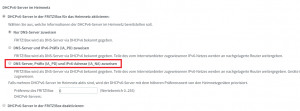

Die DNS Server habe ich auch so gewählt wie du Torsten.
Den DNS für IP6 erhalte ich nur wenn ich in der Fritzbox nicht nur den DNS Server übermittle. Habe es mal auf das markierte geändert habe auch mal die Netzwerkeinstellungen unter WIndows zurückgesetzt so wie die Netzwerkkarte mal neuinstalliert und die Windows Firewall zurück gesetzt, mal schauen ob sich am Problem was ändert.

  • Fritzbox 7590 - Probleme mit IP6 Beitrag #13
Die Einstellung hab ich in meiner 6590 ja auch und es läuft problemlos. Also aktiviere die, dann dürften sich deine Probleme in Luft auflösen ;)
  • Fritzbox 7590 - Probleme mit IP6 Beitrag #14
Jetzt hast du den IPv6 DNS Server drin. Sollte aber normalerweise auch mit der anderen Einstellung klappen. Bei mir klappt das mit der Fritzbox 7490 und dem Vorgänger deiner Netzwerkkarte. Gut dass ich nicht die Labor installiert habe. :D
  • Fritzbox 7590 - Probleme mit IP6 Beitrag #15
Danke für eure Hilfe, es scheint jetzt zu laufen. Ich meld mich falls noch was hackt :)
