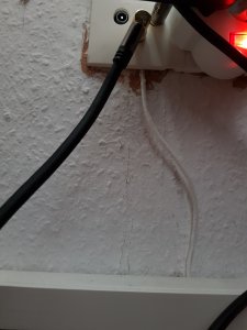

Kabel ist recht dünn. Schätzungsweise 7 mm dick, eher weniger. Das Problem ist, dass das Kabel hinter meiner Laminatleiste herauskommt. Ich bin hier vor einem Jahr eingezogen. Den Boden so übernommen. Keiner weiß wie das Kabel verlegt wurde oder wo es lang geht. Wahrscheinlich auch nicht mal Kabelrohre verwendet.
  • "Kundenservice" Störung Beitrag #9
So sieht die "Installation" aus.

Wenn das dünne Kabel nicht in den Verantwortungsbereich von unitymedia fällt und tatsächlich die Fehlerursache ist, dürften die 99 Euro wohl fällig werden - und beheben wird's der Techniker dafür vermutlich auch nicht... Oder täusche ich mich da?

Soweit ich gelesen habe, ist ein Techniker durchaus darauf vorbereitet, nötigenfalls Kabel neu zu verlegen. Das klappt aber nur, wenn der Zugriff darauf zugänglich ist und keine baulichen Maßnahmen nötig sind. Also Zugang zum Raum (meist im Keller), in dem der Übergabepunkt und Verstärker steht, sollte vorhanden sein inklusive Kenntnis und Zustimmung des Vermieters, ebenfalls zu eventuellen Kabelkanälen von dort bis in deine Wohnung. Er kommt wohl auch eher nicht mit nem Bohrhammer und bohrt dir den Weg frei, sondern verlegt nur durch bereits existierende Wege und versucht ggf. existierende ungeeignete Kabel und Dosen zu ersetzen. Kabel und Dosen hat er dabei, Kabelkanäle eher nicht.
  • "Kundenservice" Störung Beitrag #24
Einen (Akku)Bohrhammer und Leerrohre sollte jeder Techniker dabei haben und auch nicht davor zurückschrecken Wand und Deckendurchbrüche vorzunehmen. (Genehmigung vorrausgesetzt)
Hier kommt es aber extrem auf die Kompetenz und Motivation des Technikers an und die befindet sich leider bei den meisten Subs seit einigen Jahren im freien Fall.
