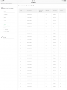

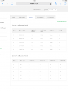

Ich habe seit ca. 1,5 Wochen immer wieder Verbindunsabbrüche. Wenn ich das richtig beobachtet habe ist der Downstream am häufigsten zusammen gebrochenen.
In den allermeisten Fällen erholt sich die Box nicht mehr und ein Strom aus und wieder ein ist die einzige Möglichkeit wieder Netz zu erhalten. Aktuell muss ich ca. drei, vier mal am Tag die Connect Box neustarten. Was mich wirklich stört.
Ich habe mal die Modemwerte angehängt ,könnte mir jemand einen Tipp geben ob es sich lohnt die Hotline anzurufen?
Ich finde die Pre RS Errors ziemlich hoch, habe aber keine Ahnung ob dies normal ist. Die Screenshots sind ca. 20 Minuten nach einem Neustart aufgenommen worden.
Vielen Dank

Die Werte im Downstream sehen sehr gut aus. Ich glaube die "Pre RS Errors" sind nicht korrigierbare Fehler, sondern Pakete die Fehlerlos durchgegangen sind. Kann mich dabei aber irren.
Nur im Upstream deutet die 16-QAM Modulation auf Unregelmäßigkeiten hin, sollte QAM-64 sein. Das deutet auf eine Einstrahlung hin.
Meine Connectbox läuft trotz schlechteren Werten problemlos und muss nur alle zwei Monate neu-gestartet werden.
Würde mich bei Unitymedia melden, da das verhalten an deinem Anschluss kein normales Verhalten ist. Besonders bei so guten Signalpegeln.
