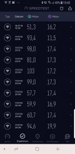

jetzige Momentaufnahme: Durchschnittlicher Durchsatz 300 Mbit/s; Signalstärkr 26 dBm; PHY - Rate 830 mbit/s das Signal über 5 GHz ist wie zu erwarten das bessere.
Ich habe die Horizonbox von der Stromversorgung genommen und die Werte verbesserten sich fast augenblicklich. Jetzt habe ich FritzBox und HorizonBox in einiger Entfernung voneinander aufgestellt soweit sich das innerhalb eines Zimmers bewerkstelligen läßt und der Repeater verliert oh Wunder nicht mehr die Verbindung zum Wlan. Vorher blinkte am Repeater innerhalb von 5 Minuten jede LED so 3 bis 4 mal.

Im Anhang mal zwei Seiten von Messergebnissen eines Speedtestes

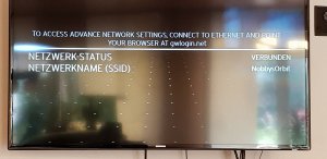

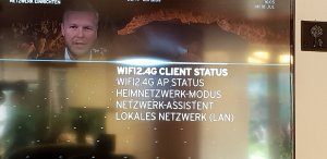

So habe ich das verstanden das dir Box mein Wlan Netz nutzt.

Du beschwerst dich über Probleme beim Repeater, wenn du die Horizon PER WLAN ins Heimnetzwerk einbindest? Ernsthaft jetzt? Die Horizon sendet fröhlich weiterhin wahrscheinlich beide Netze aus und stört damit die Kommunikation deiner Fritzbox mit dem Repeater! Die Horizon braucht KEINE externe Internetverbindung, um ihre Apps nutzen zu können, die baut sie fröhlich weiterhin selbst auf. Nur kannst du diese Verbindung nicht für andere Geräte nutzen, das ist UM-seitig geblockt. Schließ einen Rechner per LAN an die Horizon an, logge dich auf die Online-Konfigurationsseite ein und deaktiviere das WLAN bei beiden Netzen und deine Probleme lösen sich schlagartig in Luft auf!

Das Problem ist gelöst. Der WLAN des 5 gHz Netzes war noch nicht deaktiviert, warum auch immer. Nach der Abschaltung traten die Ausfälle nicht mehr auf, aber die Signalwerte schwankten immer noch sehr stark und erreichten beim Download nicht die gebuchten Werte. Daraufhin habe ich die FritzBox ganz aus dem Bereich der HorizonBox entfernt so das ich vermuten konnte, das sich diese nicht mehr in die Quere kommen. Seitdem habe ich bei 9 von 10 Messungen die gebuchte Signalstärke, und die anderen liegen zumindest oberhalb vo 50 %. Also alles so weit zufriedenstellend. Auch die Apps funktionieren jetzt, so das eine Einbindung ins Heimnetz nich mehr nötig ist.
