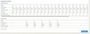

nachdem ich nach langer Recherche nichts passendes gefunden habe, frage ich einfach mal die Profis hier im Forum.
Und zwar habe ich seit letzter Zeit sehr stark Schwankende Downloadgeschwindigkeiten. Tarif ist der 2Play Fly 400.
Manchmal komme ich nicht über 120 Mbit. Upload passt.

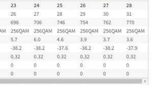

Nun ist mir aufgefallen, dass der MSE Wert in der Fritzbox im Negativen Bereicht liegt? Anbei ein paar Bilder.
Hoffe ihr könnt mir sagen ob das normal ist.
Vielen Dank!

Ne, das ist wohl ne 6590, da auf den Bildern 28 Downstreams zu sehen sind. Der TE muss die 6.110 LABOR drauf haben, da wird der MSE nämlich negativ dargestellt.
  • FritzBox Modemwerte MSE Negativ? Beitrag #4
Werte sind soweit Top, das mit dem MSE ist ein Bug.
  • FritzBox Modemwerte MSE Negativ? Beitrag #5
Ja habe ne 6590 mit der Labor Fimware.
Wenns nen Bug ist, ist ja alles klar :D
Kein Bug, sondern ein Bugfix. MSE dB-Werte sind negativ. SNR hat positive db-Werte, und da findet man noch Bugs in der UI. Wobei die wohl darin bestehen, dass da "SNR" steht, obwohl der MSE ermittelt wurde.
