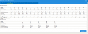

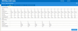

Heute:
Heute war der Umbau und nun habe ich wieder Probleme. Ich habe es schon geahnt und war auch gegen den Umbau, aber mein Vermieter war davon begeistert.
Die Werte vom Modem mögen besser sein, aber ich habe nun wieder so viele nicht korriegerbare Fehler und das schon 10 Minuten nach dem Reset. Steigen dann natürlich ins unermessliche.
3 mal hatte ich nun kein Netz mehr. Schaue ich auf der Fritzbox, sind alle Donwstream Kanäle verschwunden.
Was nun?
Mein Vermieter würde mir auch ein Kabel in den Keller legen, damit ich nicht mehr an der Baumverkabelung hänge, sondern direkt unten an der Verteilung. Aber am Verteiler sind nun 90 DB, was laut dem Techniker für eine Dose mit 20 DB Dämpfung immer noch zu hoch wäre.
Hier mal ein Screen von vor der Aktion heute:
und hier nach der Aktion:

Ohne sich die Sache vor anzuschauen und durchzumessen, lässt sich da nicht viel zu sagen. Möglicherweise ist durch den Vorverstärker der Hauptverstärker jetzt überpegelt, kann aber auch andere Ursachen haben.
Das ist mal wieder totaler Blödsinn, dämpfen kann man immer irgendwie.
