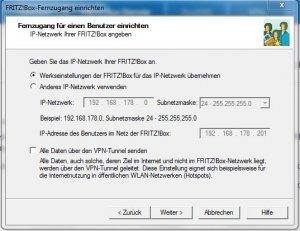

ich befinde mich am entfernten System, dort hat ein Speedport die IP 192.168.2.1
meine FritzBox zu Hause hat die IP 192.168.178.1
das gebe ich jetzt in der Einrichtungs-App ein, mein entfernter Laptop soll die Endung .202 bekommen.
Die VPN wird auch aufgebaut aber keines der Heim-Geräte wird mir am entfernten PC angezeigt.
Wenn ich jedoch die direkte IP eingebe, dann kann ich das Gerät erreichen.
also ich gebe hier am PC ein 192.168.178.1 ein und komme auf meine FritzBox zu Hause.
Ich hätte aber gern auch alle Natzlaufwerke und Drucke hier im direkten Zugriff. Was habe ich übersehen?

  • Hilfe bei VPN über FritzBox Beitrag #5
ok, bei den Netzlaufwerken hat es jetzt funktioniert.
Beim Drucker war bereits die IP eingerichtet.
kann hier ja nicht prüfen ob es am Drucker druckt (zu Hause).
