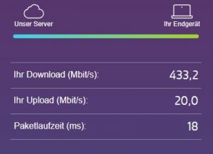

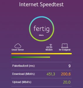

Ich bin seit 3 Jahren Kunde bei UM in Hessen und habe bis zum 08.08. 2Play 200 genutzt. Zum neuen Vertrag habe ich jetzt auf 2Play 400 gewechselt.
Mit 2Play 200 hatte ich konstant 210/20 Mbit am Rechner messen können.
Konstellation:
Fritzbox 6490 (Leihgerät) hängt per 5m CAT6 SFTP-Kabel am HP ProCurve 1410-8G Switch. Von dort geht ein 2m CAT6 SFTP-Kabel an meinen Rechner mit der Netzwerkkarte Intel 9301CT.
Im Haus gibt es 3 Wohnungen, jedoch nutze nur ich den Internetanschluss über Unitymedia.
Diagnose:
Das sagt die Fritzbox:
Thinkpad X230 am gleichen Kabel hinter dem Switch:
PC am gleichen Kabel:
Ich bin ITler und kenne mich gut mit Netzwerken aus. Jedoch hab ich keinen Plan, was hier die Ursache sein kann, dass die Bandbreite nicht am PC ankommt.
Im Grunde genommen habe ich jetzt noch weniger Bandbreite zur Verfügung als mit dem 200er-Vertrag.

Mal nen anderen Speedtest probiert? Der UM Speedtesz spuckt bei mir je nach Gerät auch völlig absurde Werte aus. Andere Tests und Downloads hingegen bringen immer die passende Geschwindigkeit.

Wenn du den Notebook abklemmst und den PC dann an genau dieses Kabel ansteckst (wie ich das verstehe, hast du das genau so gemacht), und der Notebook kommt auf 400Mbit, und der PC nur auf 200 MBit, dann liegt das meiner Ansicht nach an irgendwas im PC. Ich hätte jetzt zuerst das Kabel getauscht (das hast du getan, keine Änderung), dann hätte ich den PC direkt an die Fritzbox gesteckt (das hast du getan, keine Änderung). Sogar die Netzwerkkarte im PC hast du getauscht - hm... was ist das für ein PC, dass der eine externe Netzwerkkarte hat? Normal haben die heutzutage doch alle onboard Karten. Nicht dass das eine alte Gurke ist, die von der Hardware her gar nicht mehr bringen kann.
Ich hätte dann noch die Netzwerkkarte in Windows im Gerätemanager deinstalliert und dann neu auto-erkennen lassen, wodurch die Treiber erneut installiert und mit defaults konfiguriert worden wären. Du hast allerdings gleich eine andere Netzwerkkarte eingebaut, dann ist genau dieses nur auf andere Art und Weise geschehen und muss nicht wiederholt werden.
Wie ist denn die Geschwindigkeit, wenn du Laptop und PC beide an den Switch anschließt und Daten vom einen zum anderen schickst? Ganz ohne Internet? Wie ist dann die Geschwindigkeit? Wenn es an irgendwas am PC liegt, dürfte die Geschwindigkeit in Richtung PC dabei auch nicht höher als 200 MBit gehen. Wenn du dann hingegen die volle 1Gbit schaffst, was eben das LAN theoretisch hergibt, dann hängt es mit dem Internet zusammen.

Vielen Dank für eure Antworten.
Zunächst einmal - der PC ist sehr neu und an dem sollte es nicht liegen.
Ich habe mich nun darauf fokussiert, wie ich den Speedtest durchführe.
Nachdem ich den Test in Firefox und nicht in Chrome durchgeführt habe, hatte ich die volle Bandbreite anliegen:
Bei weiteren Tests war das Bild das gleiche: Firefox kommt auf 400 Mbit während Chrome bei 200 Mbit "limitiert".
Warum das so ist, werde ich mir mal anschauen müssen. Jedenfalls hat eine frische Installation von Chrome erstmal nichts gebracht.
Allerdings weiß ich nun, dass hier kein generelles Netzwerkproblem im LAN vorliegt sondern mir eher die Software einen Strich durch die Rechnung macht.
Sofern ich da noch was rauskriege, lasse ich es euch wissen.
Danke nochmal und gute Nacht!
