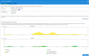

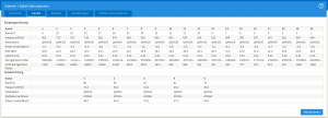

Ich habe seit Freitag eine eigene FritzBox 6490 Cable (FW Version 6.87) an meinem Kabelanschluss hängen, an dem vorher eine Box direkt von UM hing (Technicolor). Habe Nachmittags bei UM angerufen und SN und MAC durchgegeben, danach wie besprochen die Box angeschlossen.

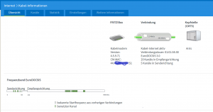

Die Box selbst baut eine Verbindung zum Kabelnetz / zur Kopfstelle CMTS (Arris) auf und überträgt die Betriebsparameter. Anschließend werden 20 Down- und 5 Upstream Kanäle gefunden. Wenn ich im Online-Monitor der FB schaue, dann sieht man, dass minimaler Traffic auch auftritt. Nur habe ich noch keine Verbindung zum „richtigen“ Internet. Auch wird in der Anzeige nur 1,1 MBit/s angezeigt (statt der gebuchten 120) (siehe Screenshots im Anhang).
Es fällt mir auf, dass die FB nach der angeblichen Herstellung der Verbindung nur eine private IPv4 Adresse zugewiesen bekommt (10.x) und keine öffentliche. Zwei DNS-Server (85.216.127.136 und 81.210.135.22) werden angezeigt, von denen ist immerhin einer per Ping erreichbar.
Die Box erreicht auch keinen NTP-Server um die Uhrzeit korrekt einzustellen.
Ich habe beim Support von UM nochmal nachgefragt ob die Box denn auch wirklich eingetragen ist, was bejaht wurde. Auch ein Abgleich von SN und MAC war korrekt.
Die Box läuft jetzt seit etwa 2 Tagen mit gleichem Verhalten durch, auch ein paar Neustarts während der Zeit haben keine Veränderung gebracht.
