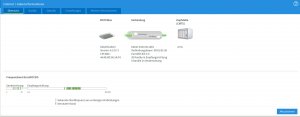

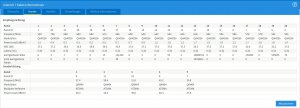

ich habe aktuell das Problem, dass bei einem 400/40 Dualstack Anschluss momentan (auch jetzt gerade am Morgen) nur ca. 8-12 Mbit/s ankommen. Dazu kommt, dass die Box (eigene Fritzbox 6490) immer mal wieder abstürtz und neu startet. Mir ist aufgefallen, dass die Box auf einigen Kanälen recht viele Fehler anzeigt. Könntet ihr da mal bitte drüber schauen und mir sagen, woran das liegen könnte?
Ich komme aus NRW Raum Münster.
Hier auch noch die letzten Logs. Letzter Absturz und Neustart war letzte Nacht gegen 2:43 Uhr.
Danke euch für eure Rückmeldung dazu.
Viele Grüße

  • Frage zu Leitungswerten und Fritzbox reboot Beitrag #2
Kein Wunder, hast ne Fette Einstrahlung, bzw. die Hausinstallation ist marode :winken:

  • Frage zu Leitungswerten und Fritzbox reboot Beitrag #4
DVB-T2 Einstrahlung auf Kanal 39, das ist der Freenet TV Mux 3 vom Sender Münster (Stadt).
Deine Kabelanlage ist unzureichend abgeschirmt.

  • Frage zu Leitungswerten und Fritzbox reboot Beitrag #7
das Problem ist ja recht frisch. Daher nehme ich mal nicht an, dass die Hausinstallation von heute auf morgen aufgibt, oder? Was für eine Eintrahlung könnte das sein?
Es könnte natürlich sein dass du die Einstrahlung bisher nicht bemerkt hast da sich deine Fritzbox nur mit 20 Kanälen verbindet. Dein Node hat ja 22 Kanäle wie es aussieht. Wenn du Glück hattest war der gestörte Kanal bis gestern nicht genutzt von deiner Fritzbox. Trotzdem gehört die Störung beseitigt und nicht die Fritzbox so oft neugestartet bis der Kanal weg ist.

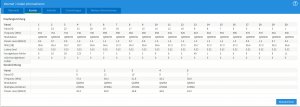

  • Frage zu Leitungswerten und Fritzbox reboot Beitrag #8
kurzes Update: Techniker war heute hier und hat am Verstärker die Kanäle neu eingepegelt.
Allerdings ist die Hotline für die Störungsaufnahme wirklich schlimm. Die sagten, sie bräuchten erst eine bestimmte Anzahl an verwertbaren UM Speedtest bevor sie die Störung aufnehmen könnten. Erst nachdem ich gesagt habe, dass auch das Telefon ständig ausfällt, kam ich dann bei einem anderen Mitarbeiter überhaupt weiter.
Nun ja..
Vielen Dank für eure Hilfe.

  • Frage zu Leitungswerten und Fritzbox reboot Beitrag #9
Es ist übrigends normal, dass sich deine eigene Fritzbox 6490 mit nur 20 Kanälen verbindet. Sie kann zwar insgesamt 24 Kanäle, davon sind aber immer 4 druch die DVB-C Funktion belegt. Deshalb bleiben nur 20 übrig.
  • Frage zu Leitungswerten und Fritzbox reboot Beitrag #10
Versteh nur nicht, wo auf einmal die Einstrahlung abgeblieben ist. Von nachpegeln geht sowas nicht weg.
  • Frage zu Leitungswerten und Fritzbox reboot Beitrag #11
Er meinte was von Schräglage... keine Ahnung, was er genau gemacht hat. Er war recht lange an dem Verstärker zugange. Ausgetauscht wurde nichts...
  • Frage zu Leitungswerten und Fritzbox reboot Beitrag #12
Das konnte verschiedene Gründe haben. Lockerer Verstärkerdeckel, Lockere F-Stecker. ÜP nicht richtig verschlossen ect.
