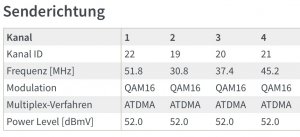

seit 2-3 Jahren beobachte ich, dass sich die Pegel in der Fritzbox verändern. Von anfangs 3-4 dBmV bin ich nun bei -2 - -1 dBmV angelangt. Downstream wäre somit noch immer im Toleranzbereich, Problem ist, dass sich der Upstream ebenfalls verändert hat, von ca. 47 dBmV (alle 4 Kanäle QAM64) auf nun wohl grenzwertige 52 dBmV (alle 4 Kanäle QAM16).

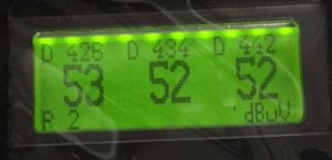

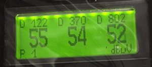

Um etwas vorbereitet zu sein, wenn der Techniker kommt, habe ich bereits ein paar Messungen gemacht:
Eingang Verstärker:
Hier waren es lt. Zettel am Verstärker vor 7 Jahren S03 59 dBµV – K62 58 dBµV
Was sind aktuell die Referenzkanäle und welcher Pegel muss am ÜP anliegen?

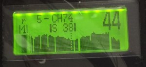

Außerdem fällt mir ein Einbruch des Pegels im mittleren Frequenzbereich auf:
Darf die Kurve so aussehen, mit 52 dBµV am tiefsten Punkt?
Liegt hier eine Störung der NE3 vor oder wird der Techniker nur bei mir am Verstärker Änderungen vornehmen?
Gruß & Danke

Der Pegel ist grenzwertig niedrig, aber als NE3 Störung wird das bei UM noch nicht durchgehen. Möglicherweise meldet der Techniker zwar eine, ob diese aber bearbeitet wird, ist fraglich.
Dass der Pegel in der Mitte abflacht und im UHF Bereich wieder hoch geht, ist ein relativ häufiges Bild an der NE3.
  • schleichende Veränderung der Pegel – nun mit Störungen Beitrag #3
Bis ca. 55-56 dBmV gibt es im Rückweg überhaupt keine technischen Probleme. Der offizielle Grenzwert wurde allerdings auf 50 dBmV festgelegt, damit noch Reserven nach oben möglich sind, wenn wegen einer Einstrahlung der Pegel um 8 dB erhöht wird. Der angegebene Pegelverlauf ist nicht nur relativ häufig, sondern normalerweise so die Regel.
  • schleichende Veränderung der Pegel – nun mit Störungen Beitrag #4
Kann die FB 6360 mit mehr als 52 dBmV senden bzw. würde sie mehr als 52 dBmV anzeigen? Dass alle 4 Kanäle exakt den selben Wert haben, hatte ich seither noch nie gesehen. Nun ja egal, irgendwoher muss die Störung gekommen sein. Auch der UM-Mitarbeiter an der Hotline hatte gemeint, dass er mich nur schlecht verstehen kann. Da zeigte das FB Protokoll der Telefonie rund 25 % Verlust in Senderichtung.
Heute war der Techniker da. Hat am Verstärker für den Rückweg etwas verstellt, MMD und die Dose des Problem-TVs gegen eine mit weniger Dämpfung ersetzt und die FB 6360 gegen 6490 getauscht. Aktuell soweit alles wieder gut.
