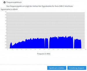

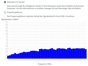

Ich habe es versucht, aber der alte Zustand lässt sich nicht mehr herstellen. Ich würde es halt gerne verstehen, was da technisch gesehen passiert sein könnte. Die Dämpfung des Signals ist jetzt so groß, dass die beiden Modems keine Verbindung mehr herstellen können. Ich hatte das vor einiger Zeit schonmal, als ich eine zweite Fritzbox an dem 2. Anschluss angeschlossen hatte. Da war auf einmal das Signal auch total im Keller und keine Verbindung konnte sich herstellen lassen. Zwei Modems am gleichen Strang sollten ja aber kein Problem darstellen. Kann man anhand des Spektrums was sagen? Ich möchte ungern eine Störung aufgeben, wenn sich das einfach beheben ließe.

Nochmal eine kurze Frage. Ich habe jetzt nochmal alle Dosen an den AVM DVBC Receiver angeschlossen und das Signal angeschaut. Nach dem Übegabepunkt geht ein Strang Richtung Dachgeschoss. Davor geht er der Reihe nach durch das Schlafzimmer, Kinderzimmer 1, Kinderzimmer 2 und zuletzt ins Dachgeschoss. Signal ist im Schlafzimmer noch ok aber ab dem ersten Kinderzimmer schon schlecht wie im Dachgeschoss. Kann man daraus schließen dass das Problem auf jeden Fall zwischen Schlafzimmer und Kinderzimmer 1 liegt (vielleicht auch noch danach, aber dazwischen auf jeden Fall auch?)

Ich werfe hier mal dazwischen, ob mal jemand kontrolliert hat, ob an einer Dose Stamm-Eingang und Stamm-Ausgang vertauscht sind? Ein Unterpegel von 20 dB, wie aus dem Spektrum ersichtlich, deutet darauf hin. Nur mal nebenbei ...
Wenn das Geflecht des Aussenleiters irgendwie Verbindung mit dem Innenleiter bekommt, hat man einen Kurzschluss und alles, was danach kommt, funktioniert nicht mehr. Das ist doch logisch und bedarf keiner Bestätigung.
  • Störung nachdem die Dose abmontiert wurde Beitrag #25
Danke Hemapri, die Frage, die ich mir gestellt hatte war allerdings ob ein Fehler in Dose 4 (egal ob Kurzschluss oder Dose kaputt) zu einem Fehler zwischen 1 und 2 führen kann. Dass ein Fehler / Kurzschluss zwischen 1 und 2 die Dose 3 und 4 ebenfalls aussetzt ist klar und bedarf tatsächlich keiner Bestätigung.
