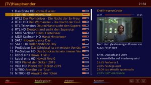

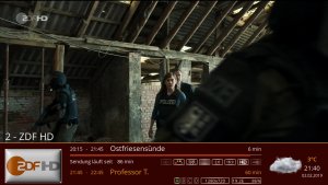

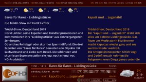

  • Ersetze Horizon durch VU+ Beitrag #19
hallo
Glaube Du hast Grundsätzlich ein Problem die Box bzw das Menü richtig einzustellen.
Du möchtes Live Bild in der Senderliste und CoolEPG bitte schön,und wo Sieht der Picon matischig aus benutze nur keine in der Senderliste.Das mit dem Mini TV habe Ich mal extra eingestellt,brauche das sonst nicht im ATV und KravenVB Skin.
Und Schau dir mal die Schriftgröße An,das stellt man halt 1 mal alles richtig Ein.Und Sichert seine Einstellung,und Gut ist auch für spätere Updates.Und mal mit Picons in der Senderliste,brauche Ich aber nicht.Benutze eine 3 Listen Ansicht für die Sender Liste.Auch kann man sich seine Tasten der FB selbst zuweisen,wenn man dies möcht und Versteht.
Aber Null Plan und hier dann den Frust über das eigene Unvermögen ablassen. :wand:
gruss kalle

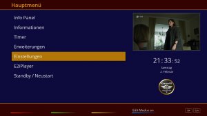

  • Ersetze Horizon durch VU+ Beitrag #20

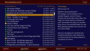

Danke. Ich habe nirgendwo in Abrede gestellt, daß man die Sachen nicht vielleicht doch irgendwo einstellen könnte. Wäre nur schön, wenn man es nicht müsste.
[spoil]
"Unvermögen". Ein Freund klarer Worte. Ich könnte mir auch aus Ersatzteilen einen Polo zusammenbauen. Möchte ich nur nicht. Das VTi wird – imho – ohne sinnvolle Defaults vertrieben und man darf sich die Box erstmal zurechtschustern, bevor sie ansatzweise benutzbar wird. Alle Welt verwendet die Channel-Tasten zum Umschalten, nur VTi ruft damit die Kanalliste auf, mit unterschiedlichen Einstiegspunkten. Halb so wild – läßt sich ja konfigurieren.
Es gibt SimpleEPG, MultiEPG, MultiEPG-Column, graphisches MultiEPG und auch noch das nicht per default mitinstallierte CoolTVGuide, welches widerum in x Geschmacksrichtungen daherkommt. Im Übrigen auch nicht über den Feed installierbar, sondern über eine Datei im Forum. Entschuldige mein "Unvermögen", einen Überblick zu bekommen, und nicht das komplette Forum gelesen zu haben. Im Feed sind Beschreibungen rar. Im Endeffekt guckt man sich die Erweiterungen an, kann mit den Namen nicht viel anfangen, versucht sich dann im Forum oder Wiki schlau zu machen. Das Wiki besteht leider zum Teil aus fast leeren Seiten und falschen oder veralteten Informationen. Und ich habe auch nicht unbedingt Lust, mir mehrere Dutzend Erweiterungen auf Verdacht dort erstmal anzulesen. Warum nicht einfach mal ein Einzeiler als Beschreibung dazu? Dann kommen noch mehrere Einstellungen hinzu, die seit Jahren keine Auswirkungen haben; Im Forum gibt's auf die Frage, warum diese Einstellungen dann nicht entfernt werden, nichtmal ein Achselzucken.
Ich habe bisher bei Weitem noch nicht alle Skins durch, aber allein FluidNext ist schon eine mittlere Katastrophe, mit dem EPGShare-Zwang auf einem ewig nichtfunktionierenden Server, sofern man in seinem EPG irgendwas erkennen möchte. Fehler wie "ERROR at committing database changes: ProgrammingError"? Dem Entwickler ist's egal.
Ich gebe zu, einen 46"-TV auf über 5m ist nicht gerade optimal, aber wenn dann der eine oder andere Skin per default einen Font verwendet, der auf die Entfernung wie ein Kartoffelstempelexperiment aussieht, ... zumal sich Font und/oder Schriftgröße meistens nichtmal anpassen lassen. Danke also für den Tip, vielleicht sollte ich die skin.xml dafür editieren?
Ja, ich möchte "Live Bild in der Senderliste", nur finde ich keinen Ansatz dafür. Dafür bedarf es einer richtigen Kombination aus Skin, Skinparts, installierten Erweiterungen und nicht zu vergessen den richtigen Einstellungen, die sich an unterschiedlichsten Orten befinden können. Es ist mein persönliches "Unvermögen", diese nicht mit vertretbarem Aufwand finden zu können. Trotzdem danke für die Tips[/spoil]

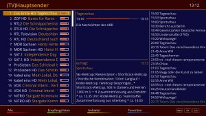

  • Ersetze Horizon durch VU+ Beitrag #21
hallo
Man kann eine Linux Box als Anfänger nicht in 20 Minuten einrichtet,außer man lässt das Image im Default zustand mit dem Haus Skin.Bei ATV--HDF--und NFR sind das zbs der Matrix--Xion und Smoke Skin,und in diesen Skins wird schon zbs die Schriftgröße--Farbe--Mini TV--Transparenz und Sender Liste Ansicht usw usw Eingestellt.Dann gibt es noch zbs Top Skins von Stein17 oder Kraven usw.Den die Skin haben eigene Meüs mit zig Einstellungen.Auch hat die Sender Liste ein eigenes Menü bzw Einstellungen,da muss man halt mal die Menü Taste in der geöffneten Sender Liste drücken.
Und für Picon gibt es zbs den Picon Manager oder PiconUpdater für die Favoriten Listen und Infobar.
Kein Meister ist vom Himmel gefallen,man muss halt einiges Lesen,und auch Wissen was man möchte.Und der Allergrößte Vorteil ist Ja grad,das jeder seine Box so Einrichten kann wie Er will.Vorausgesetzt man Beschäftigt sich mit der Box,und auch dem Forum.Wobei Ich selbst VTI nur mal ganz kurz Getestet habe.
Und dein Letzter Satz:Kennt jemand eine Box mit dem Look&Feed der Horizon, einem CI-Slot und entweder 6 bis 8 tunern oder fbc?.
Wird wohl eine Wunsch oder Traum bleiben.
Ich Persönlich brauche zbs kein Mini TV des Aktuellen TV Bild in jedem Menü,auch brauche Ich keine Picons im EPG oder Senderliste.Das ist aber Reine Geschmacksache auch welche Farben man benutzt,oder was Alles in der Infobar drin steht.
Und die Sender Liste wird halt mit Steuerkreuz Hoch aufgerufen,und mit der Cha Taste wird umgeschalten.Aber auch das kann man Ändern nach Lust und Laue wenn man es Weis wie es geht natürlich.
So Sieht zbs meine Senderliste aus,mit der lange Vorschau ganz Rechts.Und das wird Alles Direkt im KravenVS Skin Menü eingestellt.Das ist also das Herzstück für die Oberfläche und Aussehen der Box.Das andere Bild zeigt wenn man 2 mal die OK Taste drückt.Oder die Ansicht der Aufnahmen.
Ach ja die Image haben meist einen Haus Skin,und ein Default Skin der immer geht wenn es Problem mit einem Skin gibt.
Der zbs von Feed geladen wurde aber nicht richtig Funktioniert,den diese werden nicht Vorher Getestet,läuft alles auf eigene Gefahr hinaus.
Und wie ein Box Aus Sieht ist Mir eigentlich völlig egal,solange sie nicht Rosa ist mit Lila Punkten.
Nachtrag: Hast Du noch das Auslieferung Image auf der Box ? oder schon ein Aktuelles Image von VTI Geflasht ?
gruss kalle

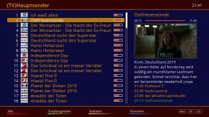

  • Ersetze Horizon durch VU+ Beitrag #22
Das sieht trotzdem sch.eisse aus ^^
:D
  • Ersetze Horizon durch VU+ Beitrag #23
Das mit den Channel +/- konnte man bei der Ersteinrichtung festlegen. Wo das danach landet weiß ich leider auch nicht. Wenn du’s nicht findest, setz das VTI Image doch nochmal auf, installier den Fluid Next Skin und EPG Share, dann sieht das zumindest halbwegs brauchbar aus.
  • Ersetze Horizon durch VU+ Beitrag #24
Danke. Das mit Channel +/- ist, gemessen an den übrigen Einstellmöglichkeiten, einfach zu finden (ich glaube, es war config.usage.channelzap_w_bouquet=true). EPGShare ist leider kaputt (der Server des Entwicklers hat mehr down- als uptime). Ich versuche mich stattdessen an EPGRefresh.
Mit FluidNext bekomme ich es (noch?) nicht hin, in der Kanalliste oder im EPG ein Livebild des Senders, auf dem ich gerade den Cursor habe, darzustellen. Ich war einmal in einem anderen Skin relativ nahe dran, als ich über den roten Button ("umschalten") das Miniaturlivebild auf den gerade gewählten, aber nicht im Hintergrund laufenden, Sender wechseln konnte. Der aktuell im Hintergrund laufende Sender war durch den semitransparenten Skin weiterhin zu sehen (mit Ton, also hatte ich einen Sender fullscreen aber von der Kanalliste semitransparent überlagert, und einen anderen Sender als Miniaturbild rechts in der Kanalliste). Kam also der Kanalliste der Horizon relativ nahe. Halt mit extra-Tastendruck. Nachteil hierbei war widerum, daß ich nicht vollständig auf den gewählten Sender wechseln, sondern nur das Miniaturbild umschalten konnte.
  • Ersetze Horizon durch VU+ Beitrag #25
:D
hallo
Wie Sieht das den auf deiner Box aus die Du benutzt ? und jeder hat einfach einen anderen Geschmack besonders was Farben betrifft.
Und EPG Refresh Scannt nur die Senderliste ab die man eingestellt hat,benutze Ich auch mit 30 Sekunden Verweildauer auf dem Sender.Den das Normale EPG reicht für UM völlig aus.
gruss kalle
