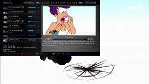

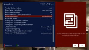

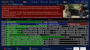

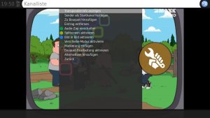

Man kann in jedem Skin wenn man in der Geöffneten Senderliste,die Menü Taste drückt und geht auf Einstellungen.
Die Sender Nummer--Sender Namen und Sendungs Info die große einstellen,ist meist auf der 2ten Seite des Menü.Deshalb ist der Scroll Balken sehr Nützlich,da man Sieht das es noch mehr zu Sehen gibt.
Mh, in der geöffneten Senderliste -> Menü bekomme ich "Transponder anzeigen", "Sender als Startkanal festlegen", etc. pp., aber keine Einstellungen:
Ob Picon Angezeigt werden in der Infobar--Senderliste oder EPG,muss unter Oberfläche--OSD auch auf Ja stehen.Für die Senderliste und EPG in den richtigen Menüs Sehe Senderliste oben.Bei CoolTV EPG muss man in der Ansicht nur die Menü Taste drücke.Und für Picons benutzt man den Picon Manager oder PiconUpdater ist selbst Erklärend.Es gibt aber auch Picon die im Image schon drin sind.Mal in VTI Forum Fragen.
Schätze, die Einstellungen und wo sie zu finden sind unterscheiden sich zwischen den Images – Deine Klickwege funktionieren bei mir nur bedingt.
Aus irgendwelchen Gründen wurden die Picons nicht geladen, trotz imho richtiger Einstellungen. Mit dem Picon Manager habe ich dann ein neues Set importiert und jetzt werden sie auch angezeigt. Ich muß mal gucken, ob ich das reproduzierbar hinbekomme.
Es gibt keine Vorschau Bilder wo vil der Titel der Sendung zu Sehen ist,man kann nur das Live Programm des ausgewählten Sender im Mini TV Sehen.Im EPG oder Senderliste,das kann man einstellen ob das Live Bild mit umgeschalten wird,weil das nicht jeder braucht.
Die einzige Möglichkeit, etwas für die Kanalliste einzustellen, ist, ohne daß irgendwas offen wäre (Infoleiste, Kanalliste, EPG oder sonstwas) die Menütaste zu drücken, dann auf VTi und dann "Einstellungen - Kanalliste". Man kann einen Vorschaumodus ("2x-OK-Modus") aktivieren, das ist der einzige Punkt, der wenigstens annähernd in die Richtung geht.
Hat leider nichts geholfen, womöglich der falsche Skin.
Aber probier doch mal Spasshalber den KravenVB oder KravenFHD Skin,wenn der Angeboten wird.
Der Skin hat sein eigenes Menü,und da kannst Du sogar verschiedene Provile anlegen und wieder Auswählen.
Lustigerweise werden beide Skins im Feed angeboten, und in den Erweiterungen tauchen nach der Installation auch Konfigurationstools für beiden Skins auf, aber ich kann sie nicht aktivieren. :suspekt:

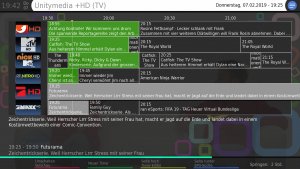

Das graphische EPG scheint mir etwas verbuggt. Wenn ich mit dem Steuerkreuz einen auf einen anderen Sender gehe, verschiebt sich das EPG um einen Sender:
(Edit: es hängt wohl mit der Einstlelung "Zoom" zusammen. Wenn ich das abschalte, sieht's wieder ok aus)
Achso, und um mal zu zeigen, daß Komponenten (hier das coolepg) teils sehr merkwürdig aussehen (skin: cerxfhd):
Ich probiere mal weiter :tvfreak:

  • Ersetze Horizon durch VU+ Beitrag #61
hallo
Ist Natürlich etwas Blöd da Ich nur HDF oder ATV benutze.
Dein letztes Bild bekomme Ich so nicht mal hin,man wechselt mit der Gelben Tasten GuideSwitch die Ansicht.
Wenn Ich die Sender Liste aufrufe,also meine Favoriten Liste und drücke Menü.Kommt das was man auf den 2 Bildern Sieht.
Und bei meiner EPG Ansicht gehen Ich mit Steuerkreuz Oben und Runter auch hoch und runter und mit L und R halt nach Links und Rechts Sehe Marcus Lanz um 23:15.Und mit der Cha Taste wechsle Ich die Übersicht auf eine andere Favoriten Liste zbs UM Radio.Und in der Übersicht geht man mit der Taste 2 Hoch und Taste 8 runter,und mit Taste = an der Anfang zurück.
Vil Reden wir auch am Vorschau Bild vorbei,das passiert wenn man 2x die OK Taste drückt.Da läuft der Text sogar durch,wenn er größer bzw länger ist.
Bild 2 und 4 gehören zusammen. :zwinker:

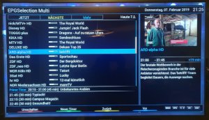

  • Ersetze Horizon durch VU+ Beitrag #64
Unsere Posts hatten sich wohl überschnitten, jetzt hab ich's gesehen.
Ich habe die Uno 4k (nicht SE). Wenn die anderen Images nicht mit der Entschlüsselung zurechtkommen, ist es irgendwie witzlos.
Das mit den 2x OK ist, daß man aus dem EPG heraus einen Sender markiert, dann schaltet die Box beim ersten OK auf diesen Sender um, und man kann sich mit einem zweiten OK für diesen Sender entscheiden, oder mit exit zum alten Sender zurückkehren. Der Nutzen sei mal dahingestellt, zumal man keine Vorteile gegenüber "richtigem" Umschalten hat. Auch ein zeitlicher Vorteil erschließt sich mir nicht – wenn man zwischen zwei verschlüsselten Sendern umschaltet, kann man schon ein paar Sekunden warten. Keine Ahnung, wie die Horizon das hinbekommen hat, fast augenblicklich umzuschalten.
Wie auch immer. Hattest Du zufällig mal eine Horizon? Ich glaube, die meisten meiner angeführten Kritikpunkte kann man nur wirklich nachvollziehen, wenn man mal eine Horizon oder wenigstens einen Echostar in den Fingern hatte.
Edit: Ha, ich hab den Skin wiedergefunden, der ein Livebild eines anderen Senders darstellen kann: Nemesis Black FHD. Wenn man hier in den Multi-EPG geht (nicht den graphischen), kann man über die rote Taste das Livebild auf den gewählten Sender umschalten, während im Hintergrund der aktuelle Sender weiterläuft. Einen Screenshot kann ich davon leider nicht machen, das andere Senderbild läuft wohl über einen anderen framebuffer.
  • Ersetze Horizon durch VU+ Beitrag #65
hallo
Das 1 Bild ist wenn man im Live TV ist 1 mal die Infobar 2 mal die Sender Info,und Nein hatte nie die Horizon zum Glück.
Es gibt aber etwas mit Cover,weis nur nicht ob das auch mit der Senderliste funktioniert.Habe Ich nie benutzt bzw probiert.
Den die Bildchen müssen ja irgendwo her kommen,bzw Geladen werden.
gruss kalle

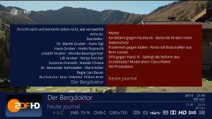

  • Ersetze Horizon durch VU+ Beitrag #66
Hast Du mein Edit gesehen? Hab's wiedergefunden :cool:
Hier mal ein "analoger Screenshot" mit dem Handy. Im Hintergrund läuft hr HD, der Ton ist auch von hr HD, im kleinen Fenster läuft ARD alpha HD. Nicht als statisches Bild, sondern live.
Bis vor Kurzem hatte ich die Horizon auch verteufelt (und bin immernoch der Meinung, der Echostar war besser), gerade weil sie mit zunehmendem Füllgrad der Platte immer langsamer wird und mit Nonsensinhalten (= Werbung für Zusatzdienste) überladen ist, aber unter dem Strich hat sie die Funktionen, die ich verwendet habe, durchaus zufriedenstellend erledigt. Wenngleich die Horizon nicht gerade ein Musterbeispiel für Stabilität ist (Abstürze, bleibt öfter hängen, läßt sich nicht aus dem standby wecken, sondern nur über einen powercycle, dadurch gehen geplante Aufnahmen verloren, etc.).

  • Ersetze Horizon durch VU+ Beitrag #67
hallo
Das was Du meinst ist wie mit PIP in etwa,der Live Sender im Hintergrund,und im PIP Bild der andere Sender.
Aber wie gesagt das sind solche Sache die Ich nicht brauche,bin nie lange im EPG benutze noch TV Zeitungen.
Und das mit dem Skin wäre jetzt so ein Beispiel,wenn man danach Fragt bekommst Du vil mit Glück 1-2 Antworten.
Wobei 1 ist das geht doch nicht,wie soll das Funktionieren usw.Geht vermutlich auch nur mit Twin Tuner,oder weil der Sender auf dem selben Transponder Liegt. :zwinker:
