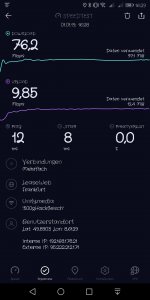

Habe die Fritzbox 6430 Cable, an der Box kommen kontinuierlich 225 Mbit Downloud an, von diesen kommen zwischen 40 bis 70 Mbit im WLAN Netz an. Lediglich der Uploud ist korrekt. Ist die Box defekt?

ich habe eine 200 Leitung gebucht ,vorer hatte ich nur eine 60 Leitung.
Die Box zeigt mir das 225,3 Mbit/s rein kommen und 10,5 Mbit7s raus gehen.
Die Messungen habe ich direkt vor der Fritzbox gemacht.
Ich benutze W-Lan 2,4 GHz
Habe mit den Sachen nicht so viel Ahnung :confused:
Lg
Rene

Die 6430 kann nur 2,4Ghz, damit wirst du schonmal keine 200Mbit über Wlan sehen. Mit Glück könnte man vielleicht um die 100Mbit durch Optimieren der Wlaneinstellungen herrauskitzeln.

Du brauchst keine andere Box sondern andere Endgeräte. Im 2,4 GHz ist irgendwo bei maximal 100 Mbit/s Schluss mit lustig, für höhere Geschwindkeiten musst du zwangsweise das 5 GHz-Netz am besten im AC-Standard nutzen.

Die 200 Mbit gehen doch, also zumindest kommen diese an der Box an und solange diese per LAN erreicht werden hat UM den Vertrag voll erfüllt. Nicht mehr und nicht weniger hat dir der nette Mann am Telefon wahrscheinlich bestätigt. Dass dieser sich im Detail mit einer Box auskennt, welche über UM gar nicht vertrieben wird, wäre wohl etwas zu viel verlangt.
