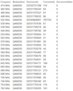

  • Upload Speed schwankt Beitrag #9
Pre RS Errors sind die Fehler, die von der Fehlerkorrektur (Reed Salomon Algo?) korrigiert werden konnten.
Post Errors sind die Fehler die nicht mehr korrigiert werden konnten. -> Packet Loss
Ich glaube da hat der Hotliner etwas falsches erzählt.
Und wie gesagt ich hab Anschlüsse gesehen, da liefen beide Counter gegen 0.
Aber ich bin da auch nicht sicher...
Kanal 522 hat auffällig viele Fehler?!

Hier z.B.
Ist war nicht UM, aber dass Web Interface sieht verdächtig gleich aus:
https://community.virginmedia.com/t5/Networking-and-WiFi/High-Pre-RS-Errors-On-One-Channel/td-p/3736301

Hier mal die Werte nach ~24h mit dem TC4400:
Sieht ganz gut aus, denk ich?!
522 Mhz, der Kanal mit dem besten SNR Wert, aber höchste Wert an korrigierten Fehlern... irgendwie strange...
Scheint wohl doch so zu sein dass die Anzeige in der ConnectBox eine andere ist...
Ich nehm alles zurück :>
