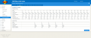

bin seit circa 2 Monaten Kunde bei Unitymedia und eigentlich ganz zufrieden.
Wäre da nicht die unregelmäßige Störung in Senderichtung. Diese sorgt dafür das mein Upload von 40 MBit/s auf 3 MBit/s einbricht.
Parallel dazu sehe ich auf Kanal 1 das die Modulation von 64QAM auf 16QAM absinkt. Siehe auch mein Dateianhang.
Diese Probleme bestehen meistens Nachmittags. Manchmal gehen diese Störungen bis in die Nacht hinein. Danach ist wieder alles in Ordnung under Upload liegt bei 40 MBit/s. Auch die Modulation ist in allen fünf Kanälen auf 64QAM.
Jemand von euch eine Idee was das sein könnte? Im Downstream liegen die 400 MBit/s immer an.

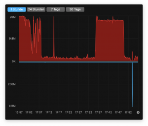

Habe das selbe Problem, mit einem TC4400 und 2Play Fly 400 / 20 an einem Arris CMTS.
Downstream eigentlich immer voll da, außer abends zur Prime Time, aber Upstream bricht immer wieder komplett auf 1-2 Mbps ein.
Modem-Werte sehen eigentlich OK aus: https://www.dropbox.com/s/yg2s18s3nn7c9ye/tc4400_conn_info2.html?dl=0
Die Upstream-Modulation zeigt das TC4400 leider nicht an.
