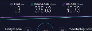

Wlan eben gemessen, ca. 8m entfernt von meiner 1750E, eine Wohnungseingangstür Glas/Holz dazwischen.

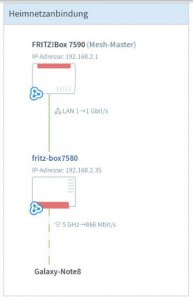

Kann ich nur bestätigen, hier läuft das MESH durchweg mit hoher Leistung :super:
Hier mal 2 Beispiele, wie die Clients über das MESH connecten
