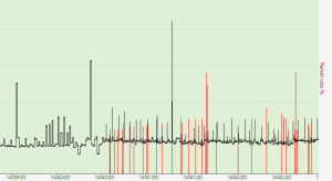

Moin,
ich habe seit ein paar Tagen massive Lags und Pingspikes sowie Paketloss. Mein Upload schwankt zwischen 2-15 Mbits. Dabei ist der Paketloss jetzt etwas besser geworden aber noch immer vorhanden.
Ich hatte eigentlich keinerlei Probleme bisher und habe ein TC4400 im Einsatz. Ein mehrmaliger Reset brachte nichts.
Wenn ich die Hotline anrufe wollen sie nen Techniker schicken aber ich frage mich was der bitteschön tun soll wenn das Problem erst seit dem Unwetter besteht. Es wurde mir gesagt ich müsse 90€ selbst zahlen
falls es "an mir" läge.
Wie am besten vorgehen?

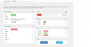

Das komische ist das ich beim IPV6 Test eine 17/20 hatte und jetzt habe ich plötzlich nur noch eine 4/10 ?!
Die Lags waren erst weg und gingen heute Abend gegen 19:30 wieder los... bekam nicht mal mehr 1 mbits upload teilweise mehr - traurig!
Es soll jetzt ein Techniker kommen - ich habe schiss das sie aus das TC4400 schieben - hatte die gleichen Probleme beim alten Haushalt auch mit der Fritzbox... von daher bin ich mzu 99% sicher das es nicht am TC liegt.

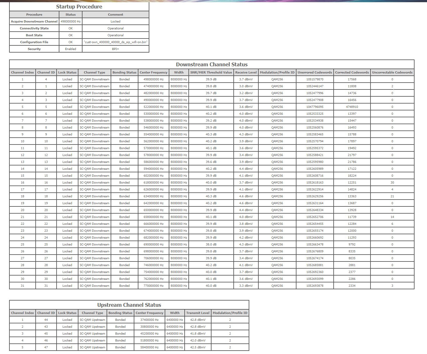

Hier mal was aus dem Spectrum Analyzer... Welche Werte wären generell interessant um zu sehen was da nicht stimmt?
Hab schiss dass man mir morgen wieder ne Fritte aufschwatzen will... hatte bisher ja auch nie Probleme mit dem Modem gehabt.
Und wie gesagt mit einer Fritzbox an einem anderem Wohnort das gleiche Problem gehabt.
Wichtig: Nach einem Reset läuft das Internet zunächst halbwegs stabil, dann fällt die Leistung im Upload aber rapide ab. Wie kann das sein?!

Das folgende Bild habe ich mir aus dem TC4400 Thread besorgt ...
- keine "uncorrectable Codewords" bzw. keine ansteigenden Zähler
- Anzahl der Downstream Channels mindestens 24, MER/SNR bei ca 39..40 dB
- Anzahl der Upstream Channels 4...5, transmit level 45 .. 50 dB

Okay hier meine WERTE frisch aus dem Modem Backwerk :D

Sieht man auf irgendeiner Seite die Uptime des Modems?
~ 1 Million "Unerrored Codewords" ist ja nicht sehr viel....
Das deutet auf eine sehr kurze Zeit hin, über die gemessen wurde ....
