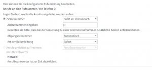

Gerade probiert, Rufumleitung auf mein Mobiltelefon eingerichtet.
Und ratet mal, was passiert :hirnbump:
Es wird natürlich meine eigene Nummer angezeigt und nicht die Nummer, von der aus ich den Anschluss anrufe
Umleitung ist folgendermassen eingerichtet:
Zielrufnummer: meine Mobilfunknummer
Abgangsnummer: Automatisch
Art der Rufumleitung: Sofort
@Conan179 , irgendwelche Ideen :kratz:
Edit: aus welchem Bundesland kommst Du? Eventuell aus BW?
  • FB 6590 kein Besetztzeichen bei FON 1 und DECT Beitrag #12
So geht es bei mir.
