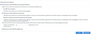

ich habe einen Dual Stack Anschluss, die Fritzbox erhält eine v4 und eine v6 Adresse und LAN2 ist im Bridge Modus. Dahinter ist eine Unify USG.
Muss ich in der Fritzbox noch etwas konfigurieren, damit die USG v6 bekommt? Aktuelle Einstellungen als Attachment.
Ich versuche herauszufinden, ob ich die Fritzbox oder das USG falsch konfiguriert habe, da mein v6 an meinem Rechner ankommt.
Viele Grüße,
Simon
Nein
Hängt vom Bundesland ab.
Wenn Du in BW wohnst, musst Du in der USG ein 56er Präfix anfordern.
Wohnst Du in NRW oder Hessen, dann musst Du in der USG ein 59er Präfix anfordern.
  • FRITZ!Box 6490 Cable, Dual Stack, Ubiquity Unifi USG; Welche Einstellungen? Beitrag #3
Danke. Ich wohne in NRW und habe ein /59 angefordert.
OK, dann muss der Fehler bei der Konfiguration der USG liegen. Dann schaue ich mal, ob ich in den ubiquity Foren Hilfe für die USG Konfiguration finde.
