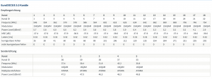

Hallo Zusammen,
ich meine kurz nachdem vor einer Woche mein upload auf 40Mbit hochgesetzt wurde habe ich mehrmals am Tag Abbrüche.
UM sagt sie könnten in ihrem System nichts sehen.
Vorher hat alles tadellos gelaufen. Mein Router ist eine Fritzbox 6490 mit 7.02 OS.
Ich hänge mal ein paar Screenshots an vielleicht können die Spezies hier damit was anfangen.

Sieht alles gut aus.

Es mag zwar normal sein, allerdings schaltet das CMTS schon bei einem UP SNR von unter~28 auf QAM16. Ob der UP SNR hier bei 25 oder bei 15 ist, verrät die Fritzbox nicht, bei letzterem dürften aber schon massive Störungen vorhanden sein.

Was schlagt ihr denn vor? Nochmal bei UM anrufen. Oder könnte auch die Fritte eine Macke haben?
Komisch ist halt das bevor die das Upgrade auf 40Mbit Upload gemacht haben alles problemlos lief.

Also ich hab auch 400/40 und in den Upload Kanälen QAM16. Techniker meinte ist normal.
