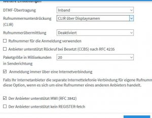

  • Business Anschluss, Telefonie in eigener Box 7590 ? Beitrag #7
ja, so sehen die weiteren Einstellungen aus...
  • Business Anschluss, Telefonie in eigener Box 7590 ? Beitrag #8
Sieht korrekt aus.
