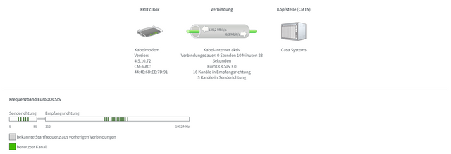

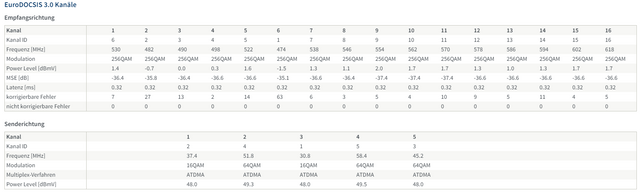

Folgend mal ein paar Daten:
FRITZ!OS: 07.02
Kabel:
Kanäle:
Diagnose Log:

Also die schlechte Nachricht ist schonmal, man hat dir ein Casa CMTS verpasst. Dieses mag nicht nur keine Ciscos, sondern auch keine kundeneigene Fritzboxen. Sieht man schön daran, das sich 6490 nur mit 16 statt 24 Kanälen verbinden und 6590 nur mit 24 statt 31. In der Vergangenheit hatte ich mal beobachtet, das zudem ständig ein Wechsel der Kanäle stattfindet. Ob dies heute immernoch auftritt und hier die Störungsursache ist, keine Ahnung. Möglich wärs aber.

Die Casa CMTS kommen mit den Fritzboxen nicht klar, ebenso wie mit den alten Ciscos. Die Geräte bekommen vom CMTS weniger Downstreamkanäle zugewiesen, als sie theoretisch technisch könnten. Bei UM Fritzboxen tritt das Problem nicht auf.
Wenn du willst schließe ich nochmal meine kundeneigene 6490 an. Dann könntest du dir das nochmal ein paar Tage lang anschauen. Mittlerweile ist es zumindest so wenn man das DVB-C Streaming aktiviert werden nur 16 Kanäle zugewiesen. Sobald man es deaktiviert werden 24 zugewiesen.
  • Fritz Box 6490, Internet Abbrüche bei UM Beitrag #8

Das ist natürlich interessant, vielleicht haben die Casas Probleme mit der Streamingfunktion. Das würde erklären, warum das Phänomen auf UM Boxen nicht auftritt.
  • Fritz Box 6490, Internet Abbrüche bei UM Beitrag #11
Okay nach dem Abschalten habe ich nun wirklich 24 Kanäle.
Spannend!
Werde beobachten wie sich die Box weiter verhält
  • Fritz Box 6490, Internet Abbrüche bei UM Beitrag #12
Nun als Info, seit der Umstellung habe ich keine Probleme mehr gehabt.
