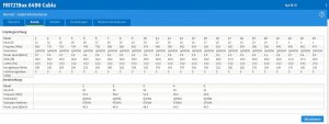

Nach 6 Tagen Wartungsarbeiten in 2 Wochen gab's gestern einen automatischen Neustart der Fritte.
Und siehe da, alle UL-Kanäle sind endlich wieder auf 64QAM (vorher nur 2/5 für ca. 4 Monate).
Nicht korrigierbare Fehler im Moment nur auf Frequenz 530 statt wie vorher 530+538.
MSE [dB] im DL ist von vorher + nun im - & Power Level [dBmV] ist im Schnitt geringer.
Im UL ist der Power Level [dBmV] im Schnitt um 5 gestiegen.
...von Dez. 2018 bis Mai 2019 dann 1x Techniker, 4x Ticket & 4x Hotline (ständige UL-Probleme)
Jetzt noch 7.10 gegen :wein:
Man wird ja noch träumen dürfen :zwinker:
