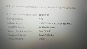

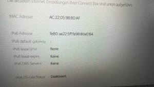

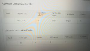

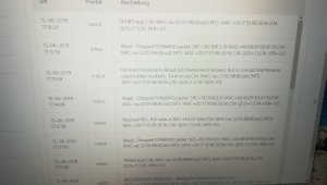

Poste doch mal die Leitungswerte und die Seite, wo das Configfile ersichtlich ist.
  • CB online, dennoch kein Internet Beitrag #3
Einige Bilder

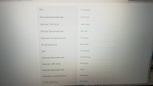

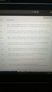

Noch mehr...
  • CB online, dennoch kein Internet Beitrag #5
Die Box hat zwar irgendeine Art Verbindung ins Netz aufgebaut, ist aber nicht wirklich Online. Zudem ist der Upload nicht in Ordnung. Da wird dir nur ein Anruf bei UM bleiben.
  • CB online, dennoch kein Internet Beitrag #6
Die Box läuft im Rückweg auf nur einem Kanal im Notbetrieb. Das sollte bei 55 dBmV noch nicht der Fall sein und lässt vermuten, dass seit dem letzten Neustart die Rückwegwerte zeitweise noch schlechter waren. Auch die 55 dBmV sind bereits nicht mehr im Range, würden aber noch nicht zu Störungen führen. Hier ist Handlungsbedarf notwendig.
