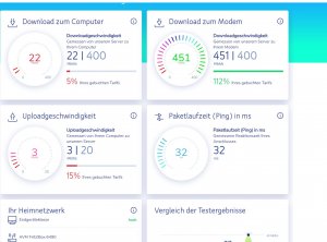

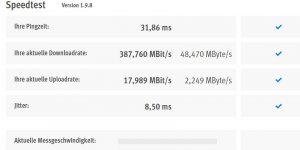

Hallo Leute,
ich habe da mal eine Frage, als ich gestern den neuen Speedtest Plus getestet habe war ich doch leicht erschrocken, nachdem der Test meinte dass meine Verbindung vom Modem (6490 v7.02) zum PC nur ca. 40 Mbit/s schnell ist und vom Internet zum Modem die vollen 400 Mbit/s hat.
Seltsam ist dass alle Tests mit dem alten Speedtest von Unitymedia immer zwischen 380 - 420 Mbit/s angezeigt haben.
Verbunden ist mein PC mit LAN aller anderen Tests die man so findet wie zb. der AVM Test zeigen immer einen Wert zwischen 380 - 420 Mbit/s an.
Nun dachte ich es könnte am Kabel liegen aber auch mein Notebook zeigt die gleichen Werte an.
Hat jemand von euch eine Idee ?
Danke im Voraus

  • Speedtest Plus Beitrag #3
Wie man sehen kann sind alle ok, nur der eigene SpeedTest Plus nicht
