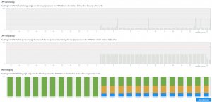

ich habe bei meiner Fritzbox 6490 seit dem Update auf 7.10 sehr starke temperaturprobleme.
Die Box wird sehr heiß und sie startet sich am Tag 1-3 mal von selber neu.
UnityMedia Service war schon mal dran und hat die Box getauscht. Problem ist aber geblieben.
Leider keine Reaktion auf meinen Hinweis, dass das Problem noch besteht.
Angeschlossen ist nur ein LAN Kabel das auf einen Switch geht.
Restlichen LANs im sparmodus.
Die Box hängt an der Wand (LEDs oben).
Ist das ggf. eine Lage, die die Box nicht verträgt?
Was mir noch aufgefallen ist, dass die CPU temperatur mit ~70°C sehr hoch ist.
CPU Last liegt lt statistik bei ~10%
Meiner Meinung nach sollte die Temperatur bei der Auslastung um ~35°C liegen.
Ich habe jetzt zwei 80er Lüfter davor gehängt, die die Box zwagsbelüften.
Seit dem geht die CPU Temperatur auf <40°C runter. (s. Statisik -> Lüfter kurz vor 14 Uhr drangebaut)
Das kann aber nicht die Lösung sein, denke ich.
Hat dazu jemand eine Idee?
Danke!

Steckt eure Panik wieder weg. Im Vergleich zur 7.02 ist das eine optische Täuschung bzw. eine Fehlinterpretation der Grafiken. Die Temperatur hat sich nicht verändert.
So sieht das auf meiner 6490 mit 7.02 aus:
Es sind 3 Linien zwischen 40 und 140 Grad, also 25 Grad pro Linie, also ist meine Temperatur bei 40+25+ein bißchen, also so um die 70 Grad.
Beim OP ist das nicht anders, nur ist die Grafik unter 7.10 offenbar anders aufgeteilt. Es sind da nur noch 3 Linien und es geht von 0 bis 140 Grad, also 140/3=46 Grad pro Linie. Die Temperatur ist bei ihm knapp unterhalb der Hälfte (ich habs in Pixel mit einem Bildverarbeitungsprogramm nachgemessen) und somit unter 70 Grad.
Mit der neuen Firmware ist es also eher kühler als wärmer. Wobei ich eher von identischen Temperaturen ausgehe, und nur die Anzeige ist um ein paar Grad verrutscht.
Wenn die Box sich mehrmals am Tag neu startet, dann liegt das nicht an der Temperatur (außer vielleicht die Sonne strahlt direkt drauf), sondern eher daran, dass das TV-Signal fehlerhaft reinkommt. Verliert eine Fritzbox die Verbindung zum CMTS und kann sie nach ein oder zwei kompletten Frequenz-Scans nicht wieder aufbauen, dann rebootet sie und versucht es erneut.

  • Fritzbox seit Update auf 7 sehr heiß Beitrag #9
Das mit den Grafiken kann ich erklären, scheinbar passt der nach ein paar Sekunden die Skalierung an.
Bild 1 ist, wenn ich auf "aktualisieren" drücke und sofort einen Screenshot mache (Skala 0-140):
Bild 2 ist der Screenshot 3-4 Sekunden später (Skala 40-140):.

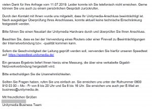

Habe gerade eine Mail von UnityMedia bekommen: (arbeiten die Sonntags?)
Der Techniker hat beim letzten Tausch der Box auch die Pegel noch mal optimiert. Sollte alles "toll" sein.
Was immer das heisst.
Aber die Leistung kommt 100% an:
Telefonie funktioniert einwandfrei.
Nur blöd dass die Box sich mehrfach am Tag neustartet.
Dann sind die Gespräche natürlich auch weg.
TV nutze ich nicht (Sat). Ist wohl auch sauber terminiert.
Hm, also Lüfter abbauen und nochmal Service kontaktieren?
