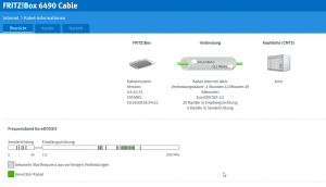

  • Speedtest ergibt nur noch ca. 20% der zugesagten Bandbreite up and download Beitrag #4
Hier die Übersicht::

Dein Anschluss / Segment ist massiv gestört, vermutlich NE3
Die Pegel am Anschluss passen nämlich einigermaßen
